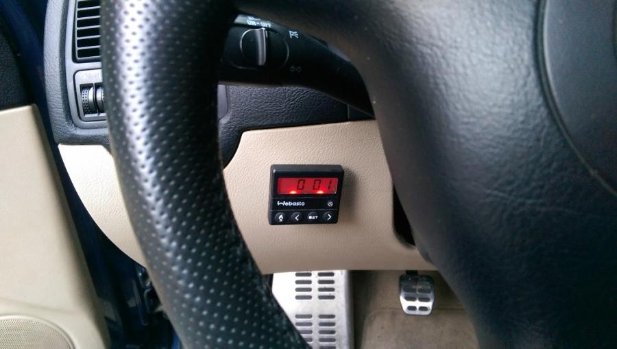

Dar am facut si ceva bine azi. Displayul de la websto avea ledurile verzi dar ... acum sunt rosii.
Am gasit la un prieten cu un land rover displayul cu leduri rosii. Cum el are bordul iluminat cu verde si eu albastru cu rosu mutarea logca a fost ... schimb de ceasuri .

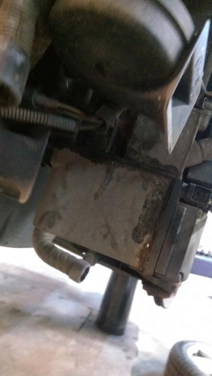

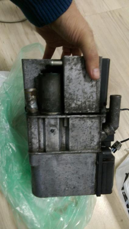

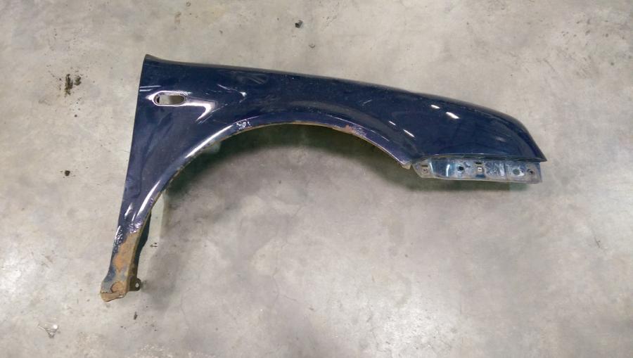

In rest cateva mici bucurii si cateva bube de rezolvat : webasto pierde antigel. l-am dat jos . l-am curatat putin si o sa ii fac o revizie completa cu schimb de garnituri si sububuri. flansele de la amortizoare au fost montate prost si s-au deformat :(((  - rulment + flansa + saiba. dar am reusit doar pe dreapta sa remediez pentru ca pe stanga inca nu bate asa rau si nu au reusit sa desfaca piulita de la amortizor. incercam la primavara actiuni extreme si pus suspensie reglabila. cablurile de la frana de mana au fost inlocuite si ele si am montat aripa noua.

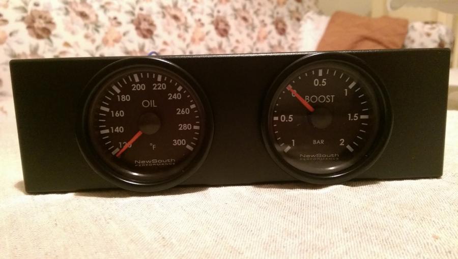

Multumesc. In plan erau ceasurile de la Podi dar de blackfriday nu mai aveau in stoc ceasurile in sistem metric asa ca am mers pe Newsouth Performance. au fost si mai ieftine.

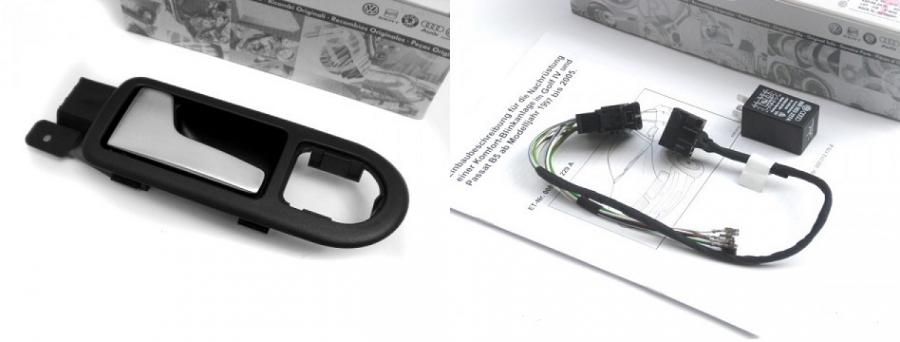

Ieri am dat comanda pentru ultimul moft. manerele de deschidere usi de r32 si modulul de semnal . GATA !!! Am terminat cu piesele de interior si am scapat de toate elementele cromate .

cat a fost modulul de semnal?
am incercat vreo 3 variante autohtone dar dadeau rateuri asa ca am renuntat la el. unori ii simt lipsa.
manerele...unii le fac frecand cu lavete abrazive. nu stiu daca rezultatul este multumitor, am unul in portbagaj de anul trecut dar nu am apucat sa il fac
Piesele sunt de pe AHW. Nu am mai avut rabdare si am luat tot kitul.  dar poti sa iti comanzi cablul de la Porsche - 000 971 123A  ( aprox 54 ron cu reducerea pt masini vechi ) si releul Hella - 4LZ 003 750-401 ( aprox 145 ron)
Pentru manere nu prea merge la mine pentru ca plasticul de sub vopsea are alta nuanta. Dar eu am comandat manerele / clapele (ca nu stiu cum sa le zic) de care tragi sa deschizi portiera. Cele de fabrica sunt cromate si erau ultimul element cromat de la interior.

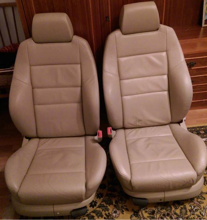

Una calda .... una rece. Au sosit scaunele in sfarsit. Dar .... scaunul de la sofer e patat. Am incercat sa curat dar nu iese cu ce am eu acum. O sa mai intreb pe la "specialisti" .Scanul de la pasager are un picior stramb , probabil de la transport , si buretele de la aripioara exterioara la sezut cam uzat. In rest arata bine si au aceeasi nuanta ( in poza din cauza luminii par diferite )
Faine modificari Jamal,spor.Utila si o parere,pret,de unde,etc pt cei care citesc.La multi ani,tuturor !
Scaunele sunt de pe ebay si restul de piese ahw-shop care din pacate a dat rateu acum. Au pus in colet doar doua marere in loc de patru ,Le-am scris si sper sa rezolv repede .Pentru mai multe informatii puteti da oricand pm . Va ajut cat pot de mult

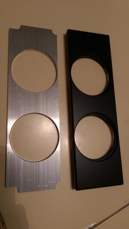

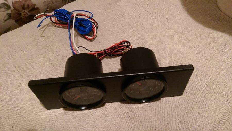

Salutare...ai montat ceasurile?
Sunt curios cum vin in consola...se pun in locul sertarului de depozitare?
din pacate nu. Se pun in locul sertarului si e o poza pe pagina anterioara ca model. M-am concentrat mai mult pe motor dar pana la urma elanul mi-a fost taiat. Desi ma documentasem inainte despre aceasta configuratie si aveam confirmarea ca rezultatele sunt foarte bune (280-300cp) la mai multi tuneri ( chiar si Revo Stage 2 usor modificat - masini din UK) raspunsul primit de la Revo Romania a fost ca nu se poate face asa ceva .Trebuie Stage 3 cu injectoare mai mari  , Boost controler , pompa de benzina secundara ...

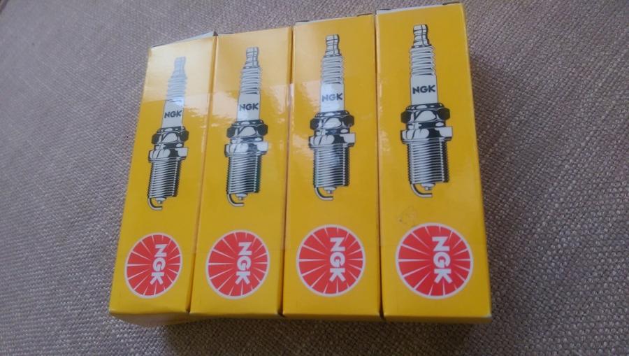

Azi au sosit bujiile. Macar aici a sosit ce am comandat :) NGK BKR7E. Nu stiu ce preturi mai sunt dar eu am dat cam 15 Ron pe bucata.

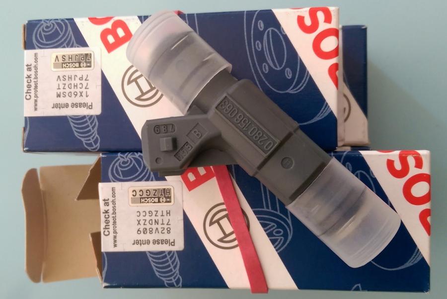

Deci.... a picat varianta cu turbo mai mare. Asa ca urmeaza : sa dau jos turbina de pe masina , curat si schimb actuatorul cu cel Forge ( cand primesc arcul galben) sa fac revizia la DV , schimb tipul forge cu cel de la SFS cu diametru mai mare , pun galeria de evacuare marita , pun injectoare noi ( un pitic al meu :) ,),  Am deja FPR nou  - cel vechi avea ceva depuneri si mizerie ) , schimb furtunul de la intercooler la clapeta de acceleratie ( cel de acum a fost ciupit de o clema de la far ) mai fac o verificare a furtunelor de pe masina , curat baia de ulei , schimb distributia si eventual intinzatorul de lant pt distributie din motor , repar webasto , schimb vasul de antigel , verific pe unde pierd antigel si la final curat motorul si instalez capacul. GATA .... aproape. Mai fac o vizita la REVO pentru loguri si optimizare de soft.
