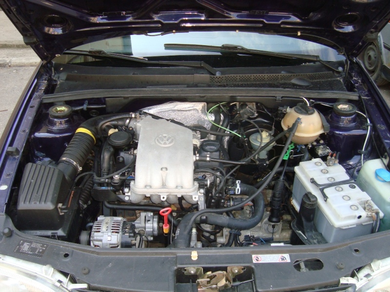

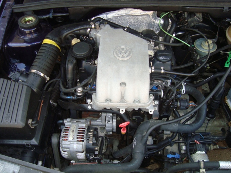

si eu spal motorul, cam 1 data pe an.
e benzinar,
- operatiunea o fac pe la ora 12, cu motorul nepornit din ziua anterioara.
- o pun cu fata la soare,
- acopar cu punga alternator, baterie, goarna de la alarma.
- dau jet de spuma activa sau sampon, las 1 minut si curat bine cu pistolul de presiune,
- indepartez pungile, spal cu carpa componetele care au fost acoperite, apoi sterg bine cu carpa peste tot.
- las masina asa cu capota ridicata la soare vreo 2-3 ore sa se usuce tot.
- lustruiesc plasticele cu solutie NIGRIN pentru plastice.
- abia dupa acest timp pornesc masina. spalarea o fac cu motorul oprit si rece. dupa spalare motorul porneste la sfert de cheie si nu am intampinat niciodata probleme.
motorul arata ca in imagini
