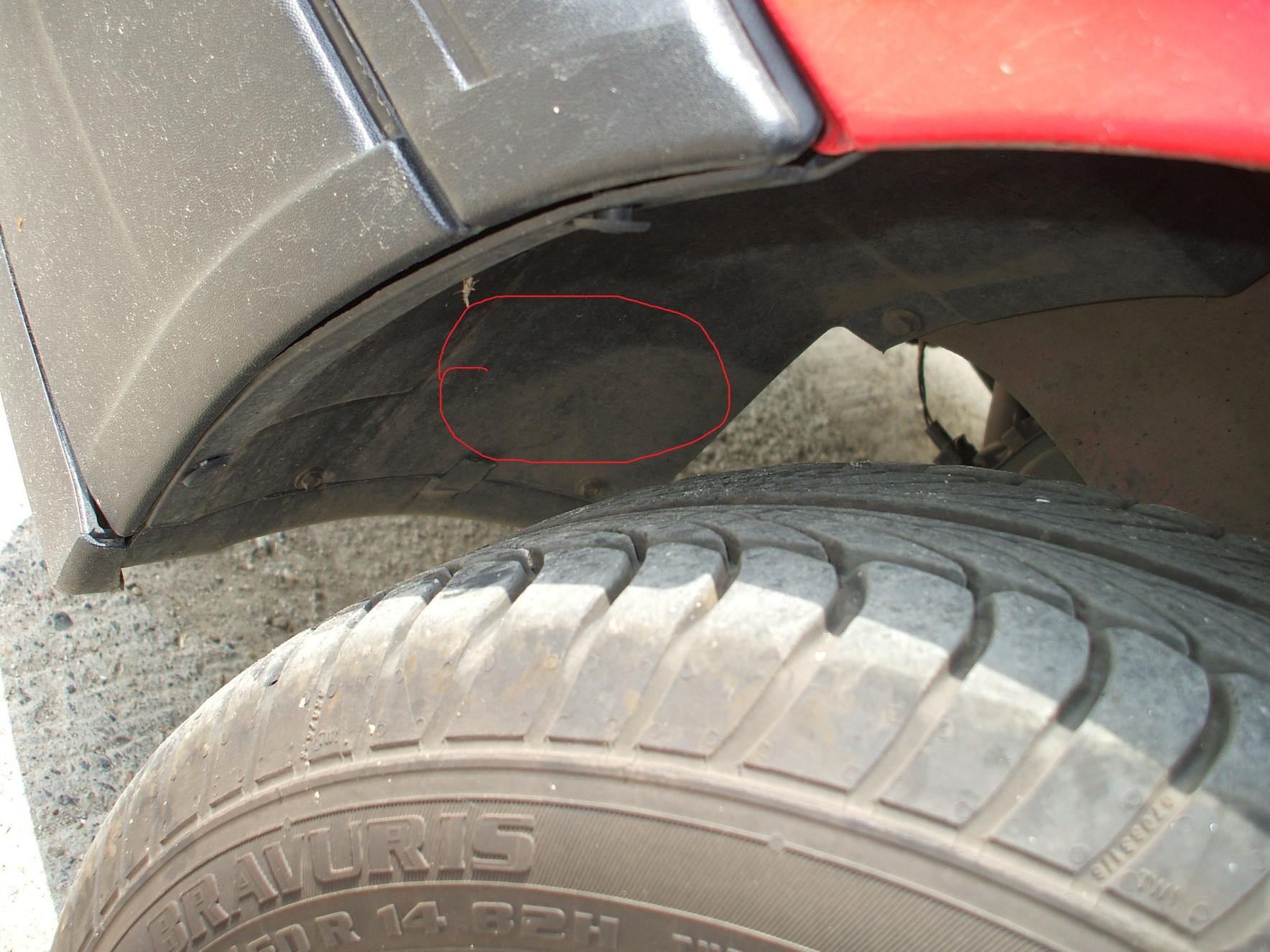

  Tracto a scris:
Ai contraripile pe masina ?
Aceasta este contraripa din imagine?
da. acela este iar pe partea dreapta recomand sa fie copleta. eu am avut lipsa si in scurt timp am achizitonat una. recomand pe ploaie sa incercati sa ocoliti din balti. eu unul am avut cureaua noua la alternator cand am lua masina si dupa 2 ani era toata crapata. fiind incalzita sarea apa etc, diferente de teperatura. i-au in calcul foarte serios sa imi confectionez un scut de de aluminiu cu usoare intarituri doar pentru praf si apa, nu fac eu offroad cu el. asa ca recomandarea mea evitati baltile. situatie clara a intrat in balta cu golfu, eu eram pieton, priveam si in 20 de metri a murit masina. 350 lei a costat toata distractia cu balta.

  smoto a scris:
Nu la aceea ma refeream. Este intre roata si motor. Din ce am vazut eu in poza nu o ai . Pe acolo intra apa. Cand deschizi capota nu o ai murdara ?
Sigur ca este murdara.Ma si miram cum ajunge murdaria acolo.Parca este dat cu o pensula plina cu noroi.Sa fi venit asa din fabrica fara elementul de care zici tu sau o fi fost pasaportata de vechiul propietar neamt? Se poate rezolva cu un scut de plastic pentru diesel sau chiar trebuie acest element?

  smoto a scris:
Cauta o aripa de plastic la dezmembrari si nu o sa mai ai probleme nici cu murdaritul capotei nici cand intrii in balti cu ea :biggrin:
Binteinteles, toate modelele au fost dotate cu asa ceva din fabrica.
