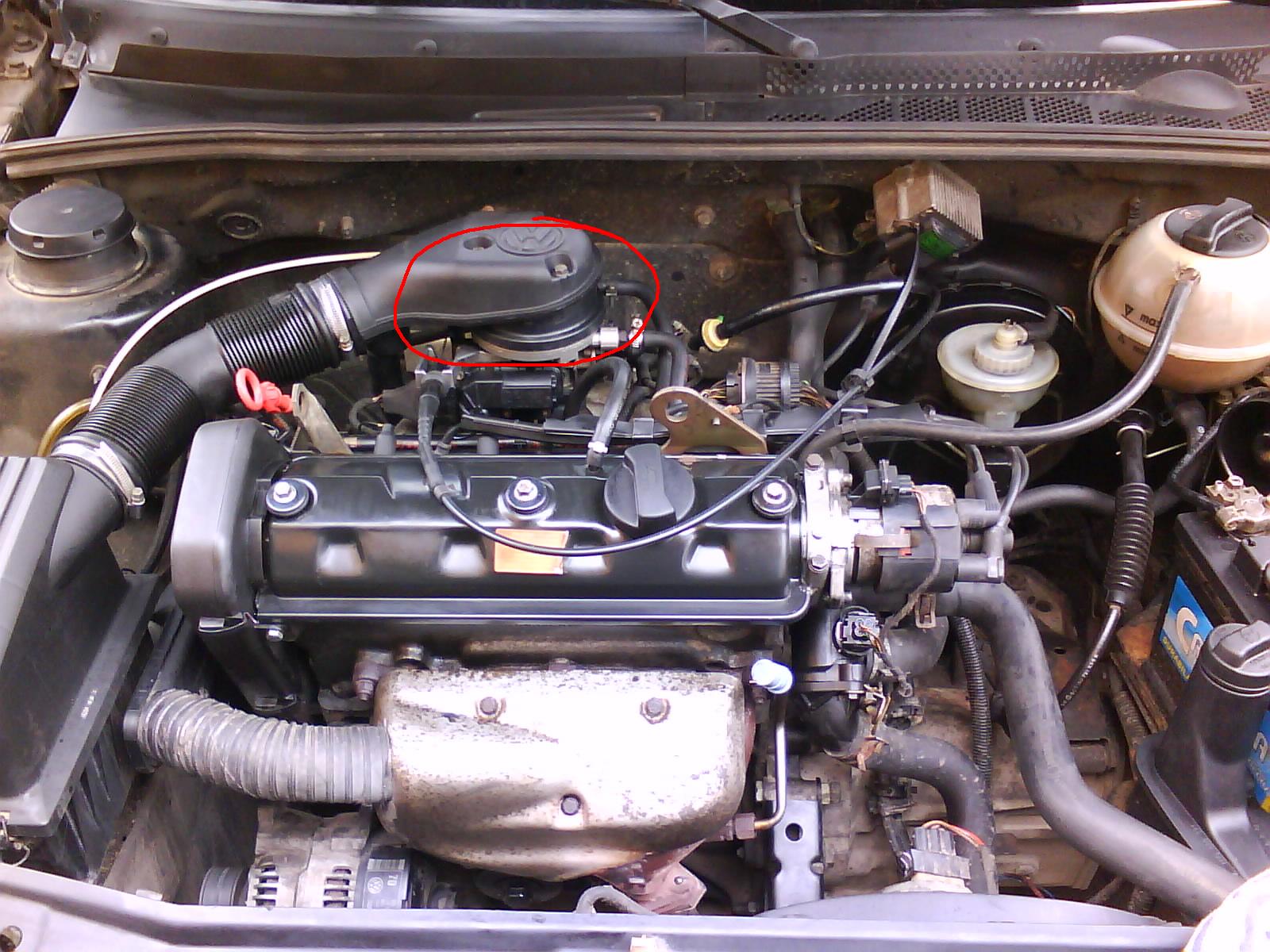

Mentionez ca nu e motorul din poza.Al meu este un 1.8 ABS

Multumesc de raspunsuri,uite chiar azi a venit la spalat un passat din 94 cu motor ca al meu (1,8 ABS) si nu a acoperit absolut nimic si a dat jet calumea peste tot,fara ocolisiuri.A porit masina din prima foarte frumos.Am vorbit cu omu respectiv si a zis ca il spala de 2-3 ori pe an din 2002 incoace,a zis ca o singura dat a intrat apa la capacu delco,atat.El mi-a spus ca nu are rost sa acopar nimic,dar cred totusi ca o sa acopar delcou,dau capacu jos.Cam atat... :(

Poze...
seby felicitari,cel mai curat motor de golf pe care l-am vazut pana acum
Multam`acum e mai murdar...se scurge uleiu pe la garnitura capcului culbutorilor...
Da, si la mine la fel.
Oricum in poze arata ca nou.
