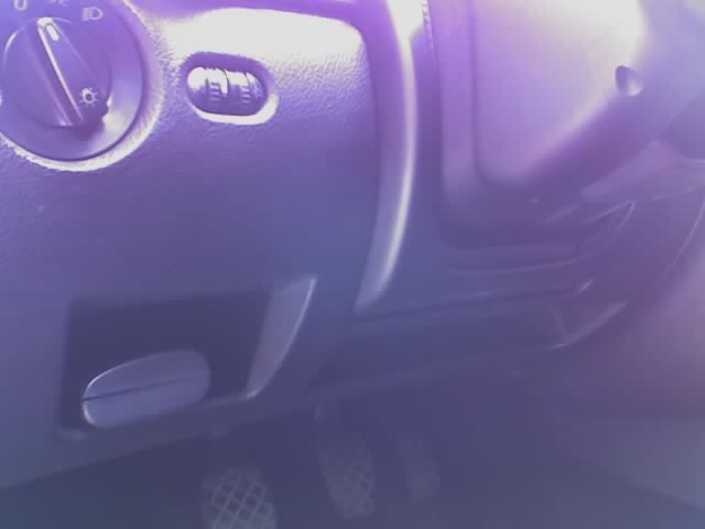

capacul care acopera pedalele acolo cum se da jos?
Problema rezolvata!
Din pacate nu reusesc sa atasez o poza in seara asta!
Ce trebuie demontat anume: capacul de plastic care vine sub volan, acela in care este incastrat inclusiv comutatorul pentru faruri/pozitii!
Incepe sub volan, la stanga lui, trece pe sub volan, si se termina tot sub volan la dreapta acestuia!
2 suruburi sub capacul sigurantelor si doua la care exista acces direct, sub volan!
Sper ca am explicat clar, cine are treaba pe acolo si nu se descurca...revin cu info!

iata si poza cu capacul cu pricina....
