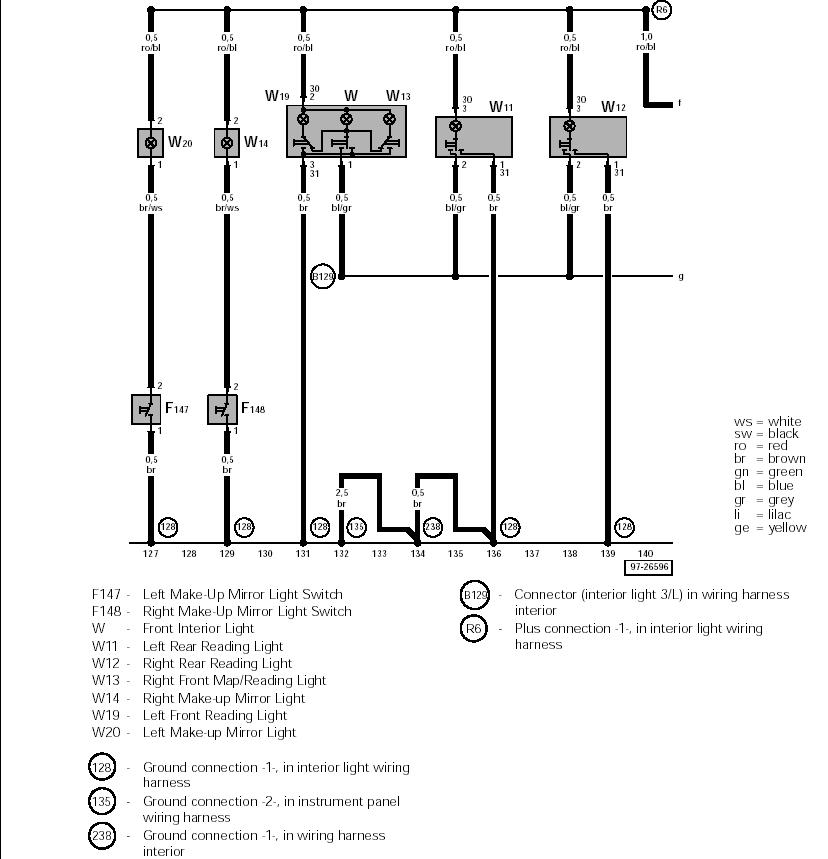

Stie careva care sunt + si - din cele trei fire ale plafonierei caci as vrea sa alimentez detectorul de acolo.
Din cate stiu eu, de obicei + este rosu si - este negru, dar acolo sunt maro, rosu/albastru, alb/albastru.
Multumesc,
Pai nu poti sa masori si tu? Poti folosi un aparat de masura sau un creion electric pentru auto. Cred ca e mai sigur decat ce iti spune cineva. Daca iti zice un coleg ca e maro cu rosu? Si iti arzi dupa aia detectorul... Mai bine verifici tu
1. Nu am cu ce sa masor.
2. Chiar daca as avea nu as sti sa interpretez ce indica.
Stiu ca intotdeauna se respecta culorile, iar daca zice un coleg ceva presupun ca stie ce zice si nu vorbeste doar sa se afle in treaba.
