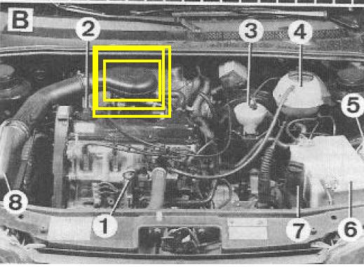

Incearca asa:
1.Misca usor de capacul ala de l-am marcat in poza, si vezi daca are joc din flansa (garnitura din cauciuc dintre modulul de injectie si gura de admisie)
sau
2. In momentul cand iti fluctueaza, tine capacul ala apasat cu mana si vezi daca se mai stabilizeaza.
Eu asa am descoperit la a mea ca flansa avea o fisura.

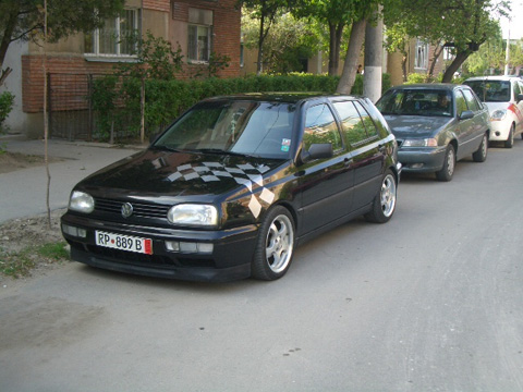

da este cea din semnatura si din poza are motor1,8 monopunct cu un injector ce e ciudat ca daca merg mai mult itr-o zi dimineata urmatoare cand o pornesc sta fbn relantiul,si in ultimul timp nici nu mai fluctueaza...asa ca astept sa vad pe parcurs ce mai face.apropo daca e cineva mai in tema cu consumul,recent i-am montat gpl nou si consuma 16-17 in oras,e normal?mie mi se pare cam mult...pe benzina nu i-am facut consumul pt faptul ca ma costa prea mult plinul
