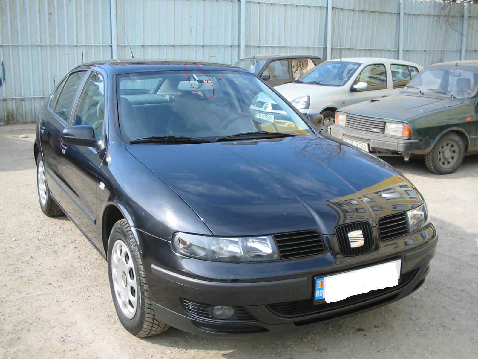

tup83: signo trebuie sa aiba senzor de ploaie. Vezi poza atasata cu un un leon signo din 2001, 1.6, 105 CP. Senzor de lumini nu are din fabrica. E posibil ca functia asta sa o aiba o alarma suplimentara.

Senzorul de ploaie il poti vedea in cazul in care masina este dotata cu asa ceva, privind de afara prin parbriz la locul unde piciorul oglinzii retrovizoare interioare este prins pe parbriz. Acolo daca masina este dotata cu senzor de ploaie vei observa ca exista o fotocelula (arata asemanator cu o bula de aer).
De asemenea la maneta pt stergatoare trebuie sa ai o pozitie unde se activeaza acest senzor iar stergatoarele pornesc numai la detectarea apei pe parbriz.

Salut. In postul de unde ai dat citatul atasasem o poza cu un Leon Signo si era incercuita o zona in partea de sus a parbrizului, la oglinda. E vorba de un tub/teava subtire care pleaca din prinderea oglinzii, spre plafonieara. E destul de vizibil. Daca ai asa ceva, inseamna ca ai senzori de ploaie. Ca sa vezi cum functioneaza e suficient sa cuplezi maneta din dreapta, pe prima pozitie(sus) si o sa steraga ma des sau mai rar, in functie de intensitatea ploii.
Senzori de lunimi nu exista din fabrica pe nici un model Leon/Toledo 1M. Daca ti-ai pus suplimentar asa ceva (in general are legatura cu alarma after market) atunci ar trebui sa ai atasat/lipit pe parbriz un senzor, iar cand se intuneca sau intri in pasaje, se aprind automat pozitiile si /sau faza scurta.
