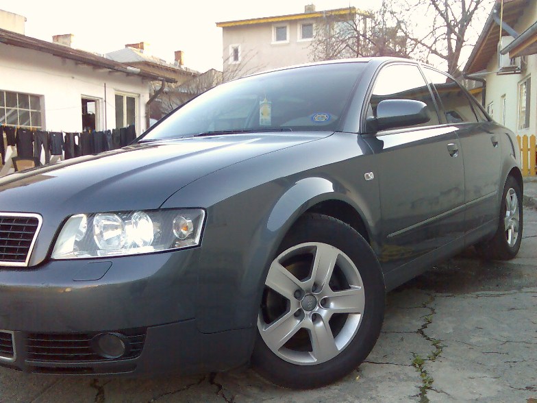

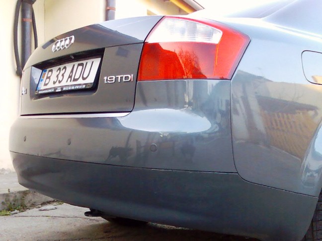

Avand in vedere ca nu am mai scris nimic de aproape un an, m-am gandit sa mai actualizez un pic topicul.Intre timp masinuta a primit xenon, un HU Pioneer, senzori de parcare, folie, curatare turbina la Laurentiu, remapare la TCM Turbo(multumesc Mugur) si alte cateva maruntisuri...am facut si niste poze ieri, din pacate cu telefonul

foarte frumoasa!
senzorii de parcare sunt in culoarea caroseriei sau mi se pare mie?

Multumesc pt. aprecieri, sa stapanesti sanatos masina si tu :icon_thumleft: , senzori sunt vopsiti cu spray in culoarea caroseriei.
PS, scuzati calitatea fotografiilor si decorul :icon_thumleft: .
