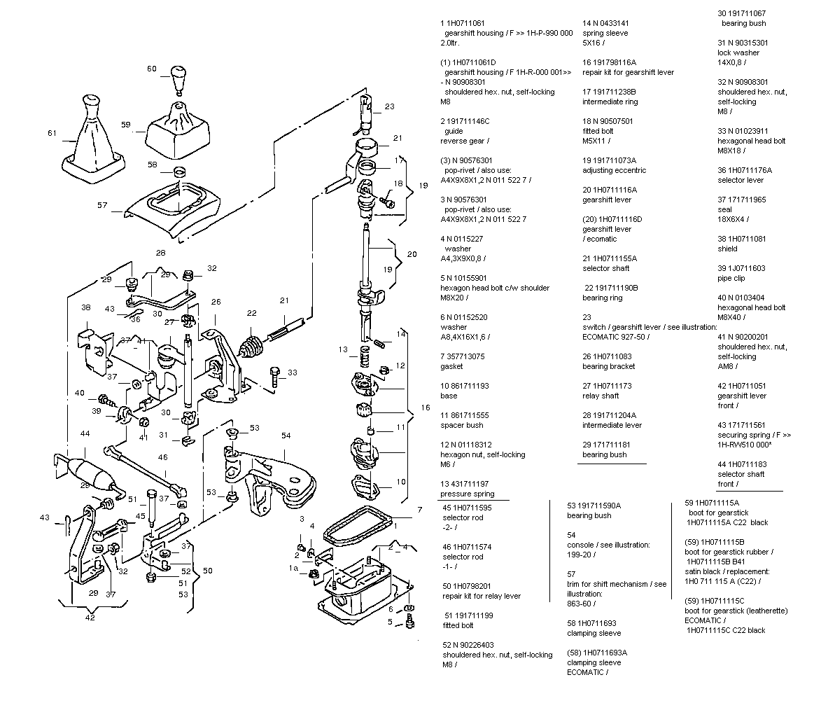

Eu nu stiu sa fie nici un arc la schimbatorul de viteze. La mine cel putin la G3-ul vechi aceasta miscare se facea din cutie. Nu mai stiu daca la tine este o tija sau 2 spre cutia de viteza. Daca e o tija, atunci s-ar putea sa fie guma de cauciuc care face legatura intre tija de la schimbator si tija ce intra in cutia de viteza. In prima poza este schema la ceea ce ma refer. In a doua este schema schimbatorului in care eu vad doar un arc, cel de presiune atunci cand bagi in marsarriere.
Cred ca este din cutie. Am desfacut azi tot mecanismu de la maneta de schimbator, am incercat sa il mai reglez din "excentricul de ajustare"(piesa20)... singura diferenta este ca am reusit sa mai scot din jocul manetei, in rest nu am putut sa-mi rezolv problema.
Apropo, stie cineva cum se scoate maneta schimbatorului din locasul ei ? Se scoate pe deasupra sau pe sub masina ? Ca pe deasupra nu merge din cauza carligului (piesa de sub piesa 20 ca nu e numerotata) care se blocheaza in inelul ala de fier (piesa 24).

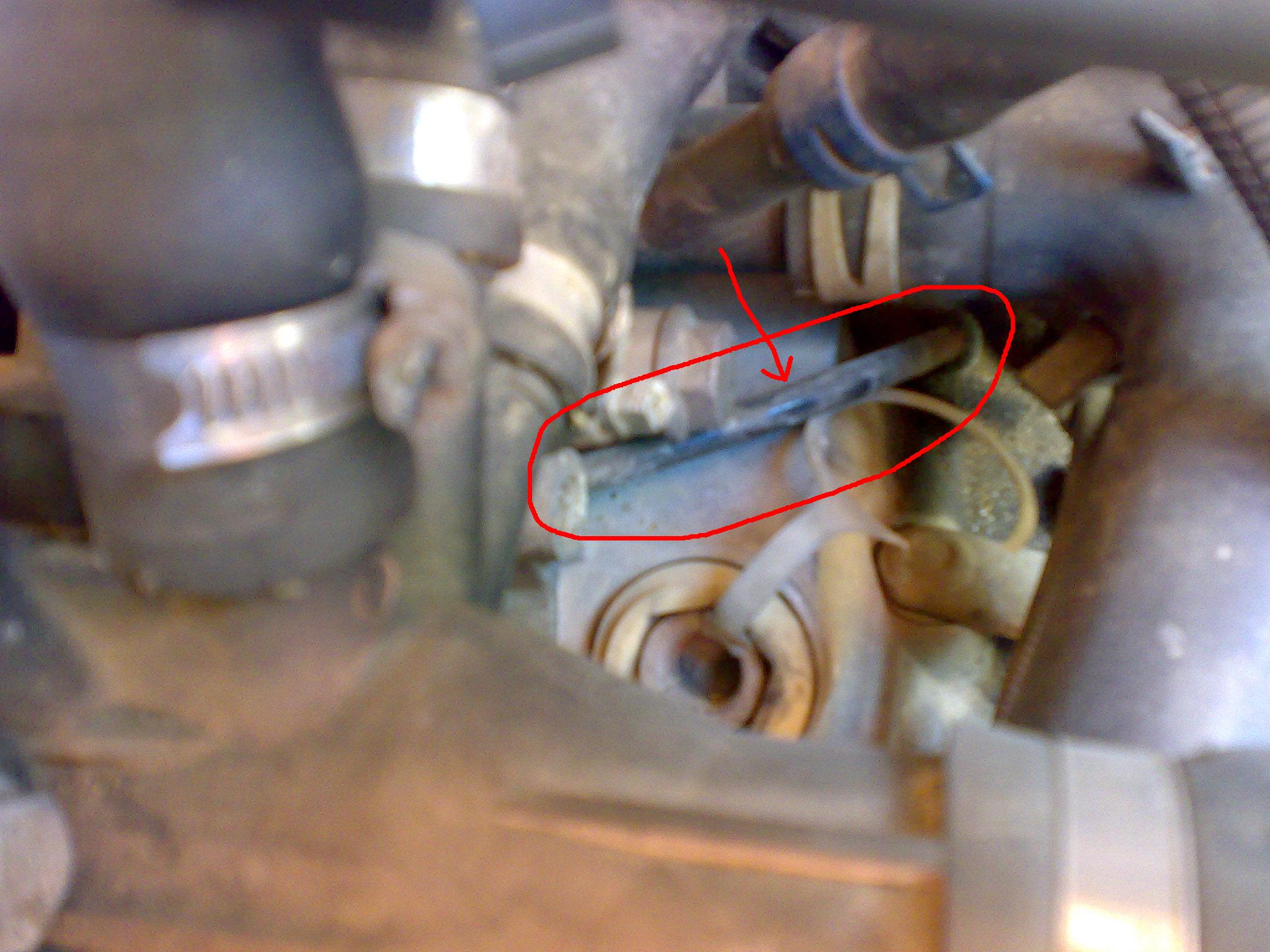

Stie cineva ce rol are cablul din imaginea de mai jos,vreau sa dau cutia jos ca am probleme cu viteza v-a si nu stiu ce e cu cablul ala,vad ca iese din cutie si intra undeva in motor,am cautat prin acest forum dar nu am gasit nimic si am postat aici ca sa nu mai deschid alt topic.
Nu vreau sa vb prostii, acelasi "cablu" l-am avut si eu. nu este un cablu, este un furtunas care cred eu are rolul de a lasa aerul din cutie cand se face presiune in ea sa nu aibe efect asupra simeringurilor. Adika in cutia se face presiune cand se merge cu masina si prin furtunasul ala iese din presiune afara astfel incat sa nu iti impinga simeringurile de la loc si astfel sa curga ulei. Asa cred eu, n-am avut curiozitatea sa aflu ce este.
  Aerofan a scris:
Nu prea arata a furtunas,e destul de rigid si cred ca are si insertie metalica prin el,si totusi de ce intra in motor?
