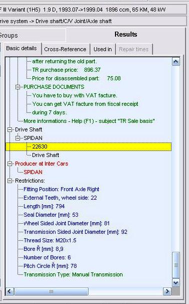

Uite ce am gasit eu într-un program de piese
post-40889-0-04224500-1431110716_thumb.j post-40889-0-18772600-1431110719_thumb.j
post-40889-0-01582500-1431110723_thumb.j post-40889-0-12213000-1431110727_thumb.j
Deci domnul lupo sa inteleg ca se potrivesc nu ? Cel putin din pozele postate de dumneavoastra asta reiese...Multumesc mult de raspuns

Acum nu ştiu unde ai văzut tu în pozele puse de mine că se potrivesc cele de TDI.
