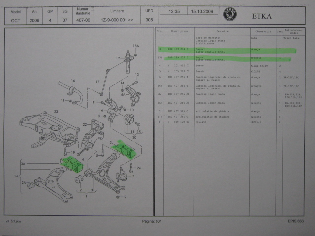

Am schimbat si eu bucsele la brate (cele care vin incastrate in suportul de Al) ca nu mai rezistam la troncanituri si acum s-a schimbat complet situatia. Atasez o fotografie din Etka cu codurile si pozitionarea lor.
P.S. Cele doua bucse au fost luate pe cod original,se pare ca erau lemforder si m-au costat 238 ron bucata.Surpriza a fost ca cele inlocuite de pe masina (cu toate ca nu le-am schimbat niciodata,deci erau puse din fabrica) erau made in TURKEY.
Deci se confirma ca bucsele alea sunt calcaiul lui Ahile al acestei masini, care de altfel, dupa umila mea parere, este o masina excelenta pret/calitate.
Pacat ca sunt cam scumpe bucsele.
Dupa cum am primit oferta de la volksman se gasesc si la 130 ron bucata,dar am zis ca siguranta familiei merita 500 ron.
Oricum cele turcesti erau in asa un hal de ziceai ca in cei 63.000 km ai masinii mele,am facut cu ea numai liniute.Imi pare rau ca le-am aruncat inainte sa le fotografiez.
