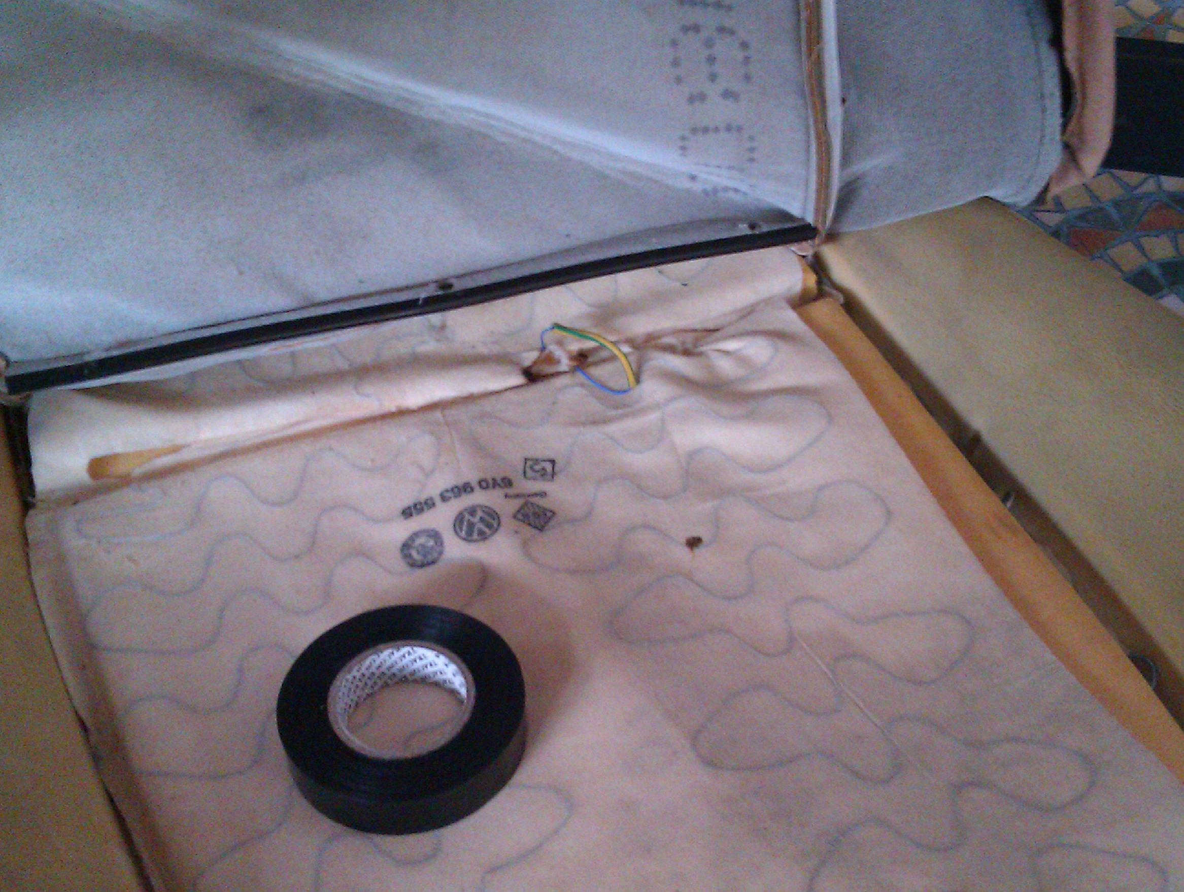

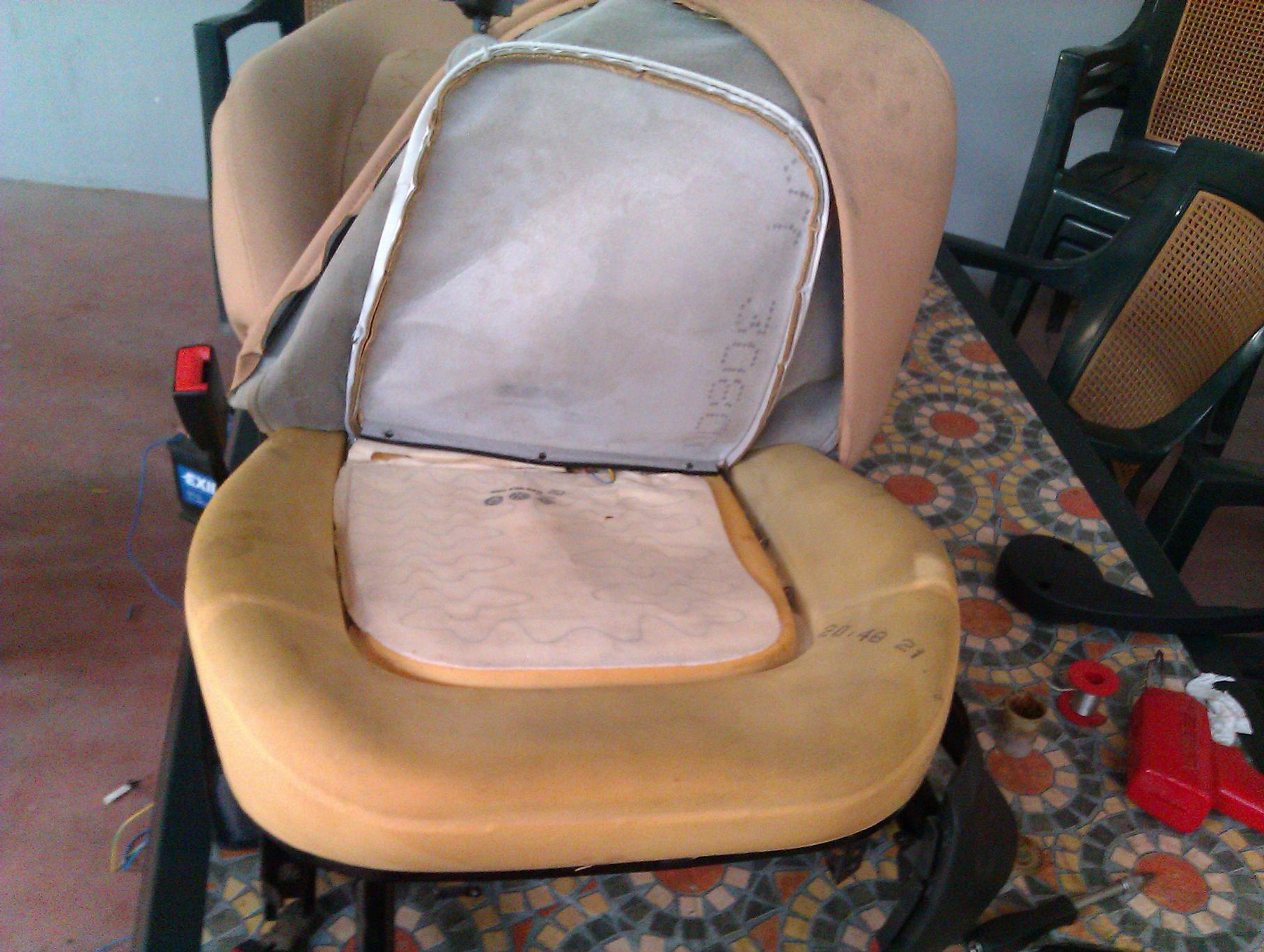

Si eu m-am confruntat cu aceasta prb. la scaunul stanga.Pana la urma mi-am luat inima n dinti si l-am desfacut. Dat jos de pe masina, desfacut husa si lipit rezistenta. nu este foarte greu mi-a luat cam 2 ore cu totul. daca este arsa siguranta..si cam aste este problema mai mereu dupa ce dati husa la o parte se vede un punct negru unde este arsa(intrerupta).cautati mai atent daca nu vedeti nici un punct negru...de obicei se arde intre sezut si spatar. lipita, cositorita si invelita. am atasat si niste poze..........
