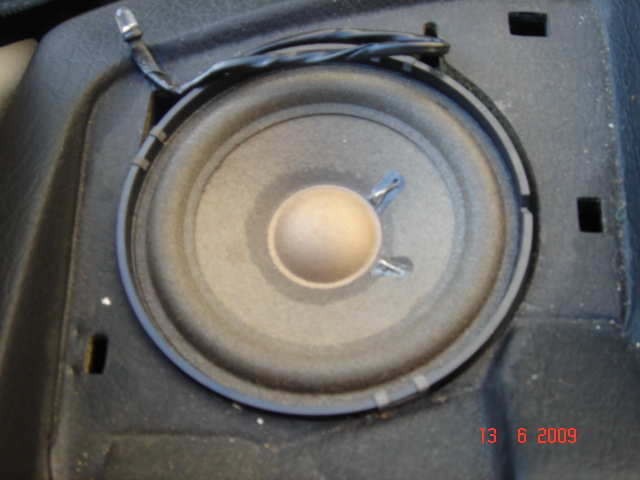

stie cineva cum s pot demonta boxele din bord la g3, ca am observat eu ceva ceva cum le-as putea da jos dra nu vreau sa rup nimic:P
Modificat de GenuVW
boxele din bord se desfac simplu,si anume:iei o surubelnita,desfaci plasticul de deasupra(capacul) dupa care desfaci 4 suruburi si gata:scoti mufa si inlocuiesti boxa.nu te teme ca nu rupi nimica
succes :beerchug:
pentru L1061K
asa e.sunt inaltele(twitere pt anglofoni :Driver: ),si sunt legate in paralel cu boxele din usi.
Modificat de cosmin_golf
daca era asa simplu era bine.numai ca, dupa c am scos capacele d la ele nu am gasit nici 1 surub ca sa il desfac. aici e probl. postez aici 2 poze poate are altcineva sistemul de prindere ca la mine.prima e din dreapta, cealalta dreapta
Modificat de GenuVW
boxele din bord se scot prin extragere.Pur si simplu tragi de ele in sus,si ies din locas.Sau bagi o surubelnita pe langa boxa si o scoti
ms:P am vrut sa fiu sigur ca ...la viata mea am facut cateva prostii :censur:
incerca sa tragi de ele in sus au niste cleme, au iesit usor la mn la masina mea le-am scos cu totu ca unu era dus.
am reusit:) chiar usor.ms
