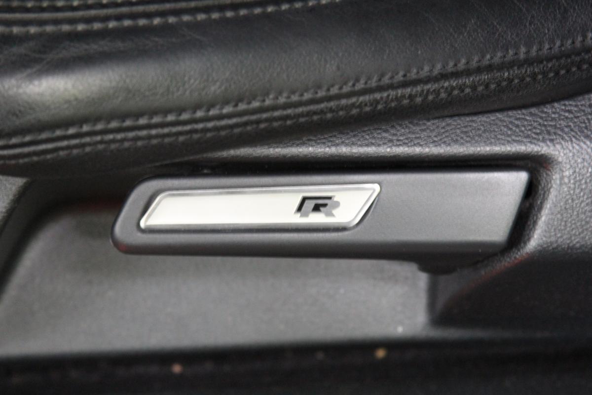

Si acum o poze cu butoanele cromate pentru rezervor si portbagaj + un cadou pentru manerele scaunelor fata, si anume Embleme R-LINE .
post-20331-0-68732100-1350222824_thumb.jpost-20331-0-85487100-1350222850_thumb.jpost-20331-0-74223000-1350222861_thumb.j
Urmeaza cat de curand bordul cu BC+ Color si ace albastre cum au bordurile de R36.
O zi buna.
