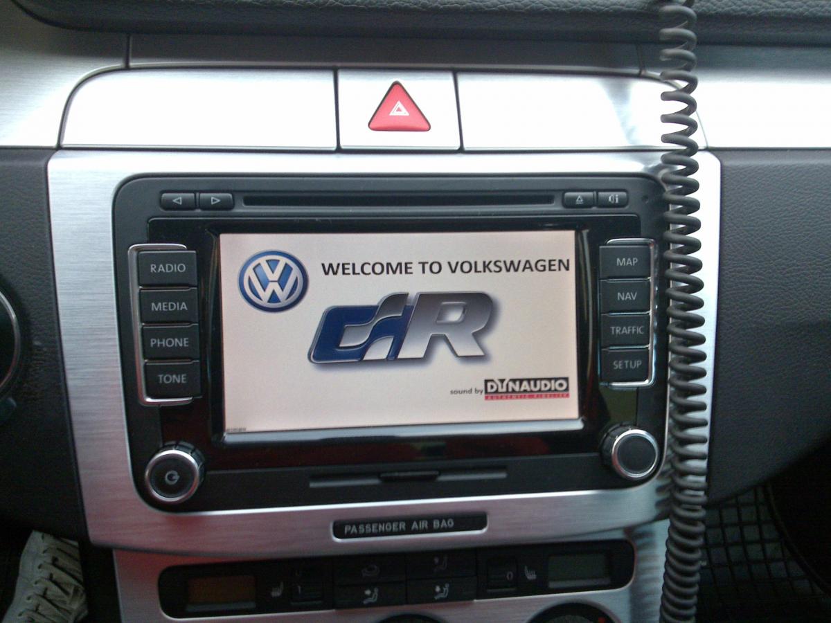

Ieri am reusit sa instalez noul Power on logo la RNS510 care arata cam asa :
post-20331-0-03138600-1318841758_thumb.j

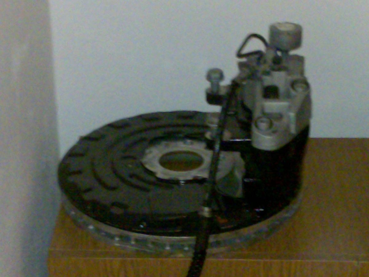

Azi au ajuns in sfarsit unul din cel mai ravnit upgrade.
Si anume Frane fata de AUDI S3 utilizate 2000 km.
Poze pun deocamdata cele pe care le am de la vanzatorul de pe e-bay.

franele sunt de golf r20. cat te-au costat?
nu inteleg ce este chestia aia marcata cu cerc rosu...eu am etrieri de S3/R32 si nu au asa ceva :dry:
nu iti iei si racordurile flexibile de teflon..ca sa faci treaba treaba :)
numai bine
Sal,
Atasez cateva poze proaspat facute cu noiile achizitii:
post-20331-0-49544300-1322500468_thumb.jpost-20331-0-34207800-1322500491_thumb.jpost-20331-0-89245600-1322500497_thumb.j
post-20331-0-26912700-1322500508_thumb.jpost-20331-0-28019300-1322500541_thumb.jpost-20331-0-95224800-1322500558_thumb.j
Au costat 600Eur cu transport pana la mine in Romania
Chestia aia incercuita cu rosu e o contragreutate
Care este scopul ei habar nu am
Si da franele sunt de R20 dar dupa coduri sunt identice cu cele de S3
Racorduri o sa iau doar daca o sa se potriveasca prinderea etrierului pe fuzeta
O seara placuta

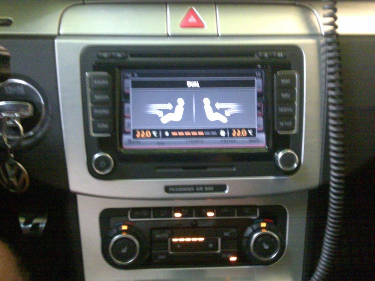

Sal.,
Un mic update la care m-am chinuit destul de mult cu montajul .
Si anume panou CLIMATRONIC de Passat CC .
post-20331-0-28154600-1337671436_thumb.jpost-20331-0-79597800-1337671502_thumb.j
post-20331-0-61225800-1337671661_thumb.jpost-20331-0-22422700-1337671594_thumb.j
post-20331-0-38215700-1337671687_thumb.j
Urmeaza cat de curand si noul IC cu BC+ COLOR .
O zi buna .

Frumos... frumos... frumos frumos oare la climaticul nou apare incalzirea scaunelor pe rcd?
Multumesc tuturor de aprecieri.
GODE
Teoretic ar trebui sa apara si la ala, problema este ca este diferenta intre CLIMATICUL model de CC si cel de 3C.
Deorece la cel de CC au facut comanda la reglajul gurilor de ventilatie (PARBRIZ / PICIOARE / DIRECT SPRE FATA) tot pe servomotoare cum e la climatronic .
Din ce stiu tu ai climatic pe masina iar acest reglaj este mecanic (PE SUFA) .
Asa ca va trebui sa cumperi si o aeroterma cu servomotoare cu tot de climatronic .
