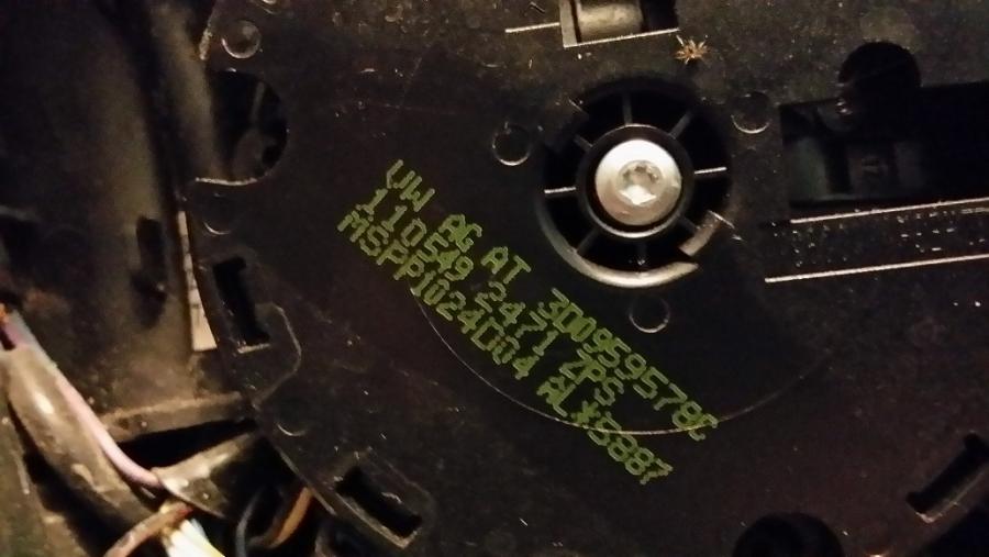

Daca motorasul de pe dreapta, din oglinda, are 8-pini, nu înseamnă neaparat ca oglinda are Mirror Down. Îți trebuie motorasul cu C in coada. Asta nu poti verifica decât in momentul in care ai oglinda in mâna sa te uiți in ea, la codul motorasului.
Oricum, sunt șanse mai mari sa ai, avand 8-pini, decât daca ai fi avut cu 3-pini ?.
exact.....

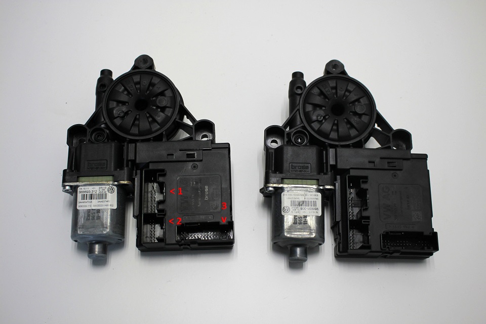

Motorasul din oglinda, sa fie 3D0959578C iar calculatorul de usa sa aibe pinii 1,2,3 si 9.
Sal.,
La care din mufe trebuie sa verific existenta pinilor 1 / 2 / 3 / 9 ?
Ca in poza
apar trei mufe >
Multumesc .
Da,
Este mufa notata de mine cu nr. 2 si la care vad ca lipseste pinul cu nr. 6 .
Pinul cu nr. 1 fiind cel din partea stanga jos (se vad mai bine pinii la motorul din partea dreapta a pozei) .

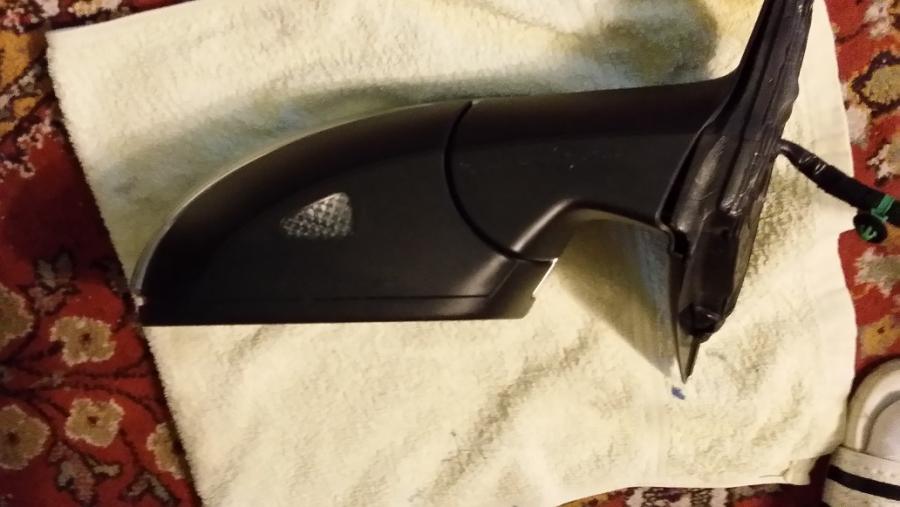

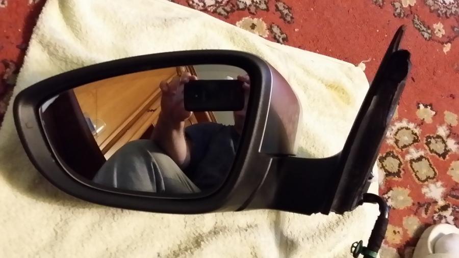

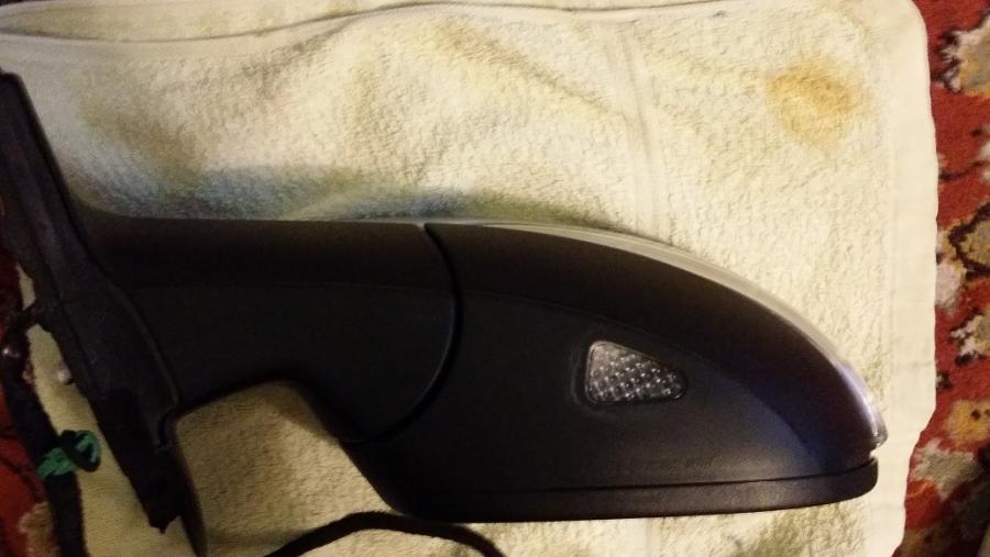

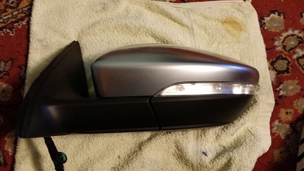

Oglinda din STANGA care are 15 pini in mufa (lipseste pinul 6) este asta :

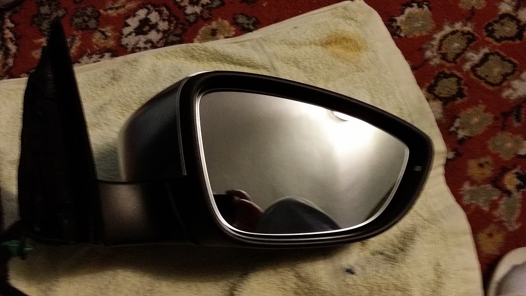

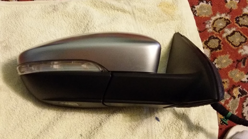

Oglinda din DREAPTA care are 13 pini (lipsesc pinii 6 / 8 / 16) este asta :
Surpriza oglinzii din dreapta este (3D0959578C) asta :

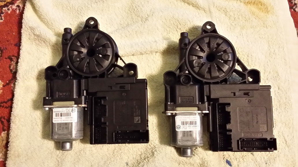

Acum sa va arat si motorasele care unul are codul 3AA959701A iar celalat are codul 3AA959702A .
Ambele au SW 0533 cu HW 002 .
Codurile calculatoarelor de usi sunt urmatoarele 3C0959792C si 3C0959793C .
Pozele lor sunt astea :
Problema este ca nu stiu care motoras se pune in STANGA si care in DREAPTA, dar banuiesc ca cel cu 702A este pentru usa din DREAPTA deoarece la mufa A cea cu 32 de pimi la motorasul pentru usa din STANGA lisesc doar pinii 4 / 5 / 10 / 11 / 12 / 16 / 27 / 29 iar la cel pentru usa din DREAPTA lipsesc pe aceeasi mufa pinii 3 / 4 / 5 / 6 / 7 / 8 /  9   / 10 / 11 / 12 / 13 / 14 / 16 / 20 / 23 / 27 / 28 / 29 / 30 / 31 .
In rest mufele B si C sunt identice ca pini lipsa la ambele motorase, respectiv pe mufa B lipseste pinul 6 iar la mufa C lipsesc pinii 5 / 14 / 17 .
Urmeaza montarea cat de curand si vom vedea cum sta treaba .
O seara buna .
Modificat de @DRI@N
Ai dreptate. Calculatorul de usa cu mai multi pini in mufa A (cea mare) vine pe usa Stanga - a soferului, fiindca ai pe aceasta usa toate butoanele de la toate geamurile + butonul de reglaj/pliere/incalzire oglinzi + butonul de blocat usi spate etc - toate vin in mufa A. In poza de mai sus, este calculatorul pus in dreapta!
P.S: Felicitari pentru "mica" surpriza" cu Mirror Down! :D. Sa le folosesti cu maxima placere!
Modificat de lambda_dryver

Pentru ca este vreme IEPURASULUI o sa va prezint cum ai sta iepuroaicei argintii cu noile urechi de ALLTRACK .
Urechile sunt FULL OPTION .

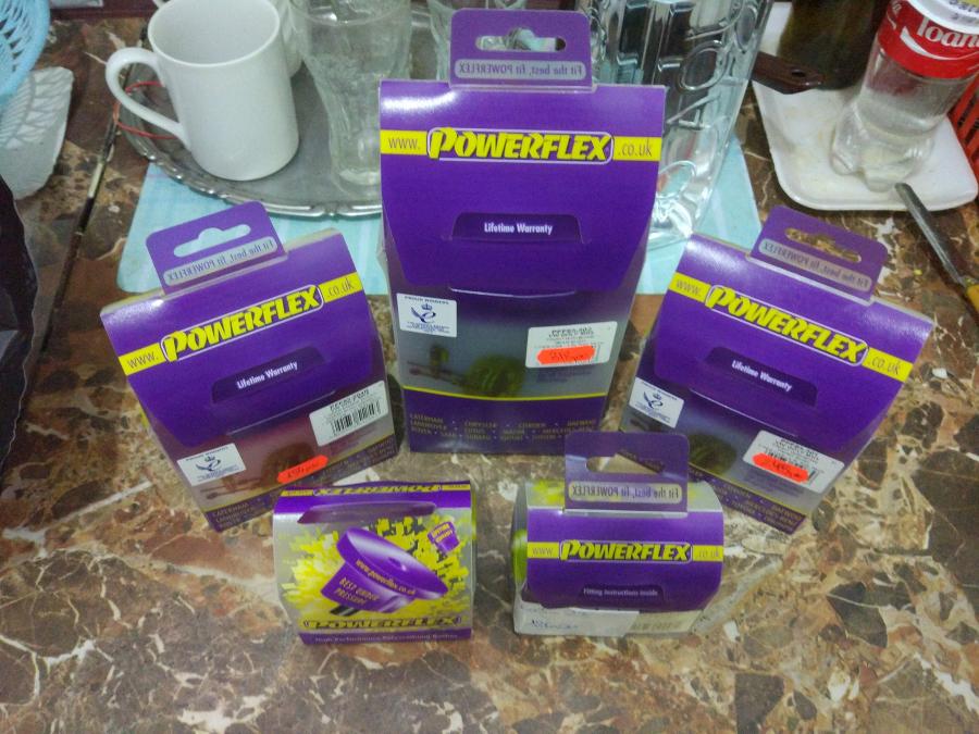

Pentru ca de o perioada destul de lunga de timp (DOI ANI MAI EXACT) vara când temperatura urca peste +30 grade pe axa fata în momentul în care treceam peste acele cocoașe montate înaintea trecerilor de pietoni aveam un fel de pârâituri / pocnituri (NICI NU ȘTIU CUM SA EXPLIC EXACT ACEL ZGOMOT) m-am hotărât sa schimb bucșăraia fata .
Mecanicul bănuind ca sunetul provine de la bucșe blocate (pentru ca joc nu au) iar rulmenții pivotanți din capul amortizoarelor au fost schimbați .
Bucșele ce urmează a fi montate sunt acestea :
Iar motivul pentru care am ales POWERFLEX a fost faptul ce pe OEM setul de bucși fata sunt cu 250 Ron mai ieftine dar din set lipsesc cele de la bara stabilizatoare .
Mihai.Nechifor
Buna schimbare. La cele de la stabilizatoare ma uitam si eu dar mi a spus Dan ca vin cu tot cu bara :))
Da asa este .
Dar sa dai 800 Ron pe o bara noua mi se pare aberant .
Pe mine ma costat toate bucșele fata 1050 Ron iar cum am zis mai sus pe OEM fără alea de la stabilizare costau cam 750 Ron .

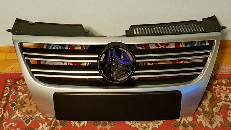

Grila fata noua nouță pentru care-i mulțumesc colegului "Mihai.Nechifor" .

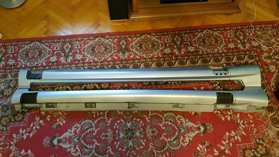

Praguri laterale OEM
Pentru care-i mulțumesc lui "CosminGl" .

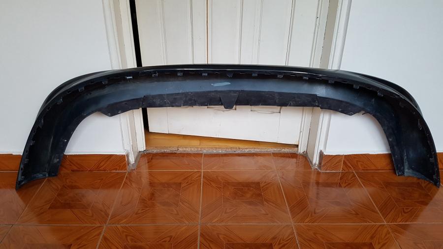

Prelungirea fata (deoarece cea actuala de pe mașină a fost sparta și reparata din cauza unui ditamai dulăul în călduri care mi-a sărit în fata - lateral dreapta chiar sub far) .
Bine ca scăpat farul ca-mi nenorocea bugetul .
Bineînțeles ca ele vor fi montate pe mașină la primăvară după ce vor fi vopsite corespunzător .
