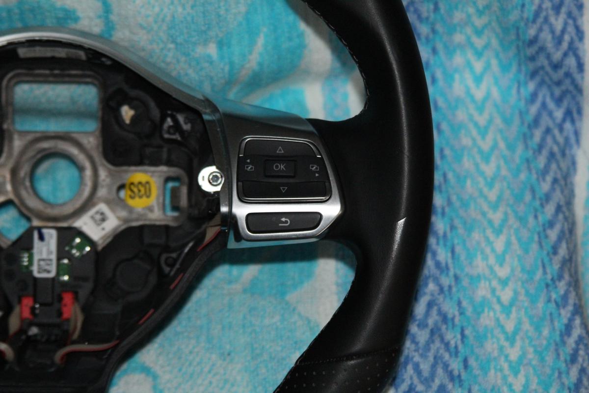

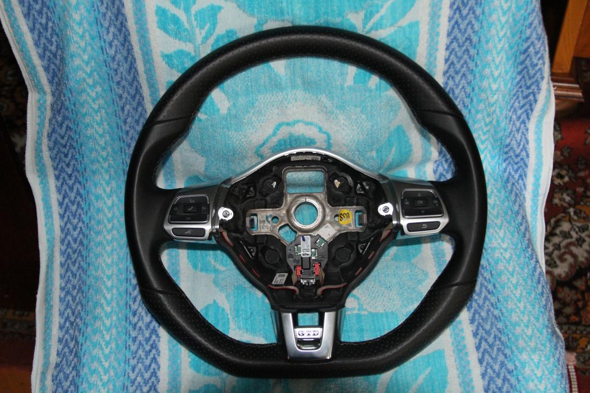

Am inceput procesul de upgradare pentru noul IC cu BC color si acele de la turometru / vitezometru / litrometru si temperatura agent racire ALBASTRE ca la R36 .
Deocamdata am achizitionat volanul nou de Golf MKVI - GTI care arata superb .
Aveti aici ceva poze cu el nemontat :
post-20331-0-87403500-1353671511_thumb.jpost-20331-0-62399000-1353671520_thumb.jpost-20331-0-16824400-1353671532_thumb.j
post-20331-0-61844000-1353671552_thumb.jpost-20331-0-84652300-1353671560_thumb.jpost-20331-0-51147000-1353671567_thumb.j
O sa pun cat de curand poze cu el montat pe masina,
Dupa ce vand volanul de MKV - GTI o sa cumpar calculatorul de coloana a directiei deoarece acum nu merg comenzile .
Pentru cei interesati de codurile de piesa acestea sunt :
VOLAN - 1K8 419 091 T
COMENZILE - 5K0 998 537 B
CALCULATOR COMENZI - 5K0 959 542 A
AIRBAG - 5K0 880 201 K - 81U
CABLUL DE LA SPIRALA CATRE COMENZI SI AIRBAG - 5K0 971 584 A

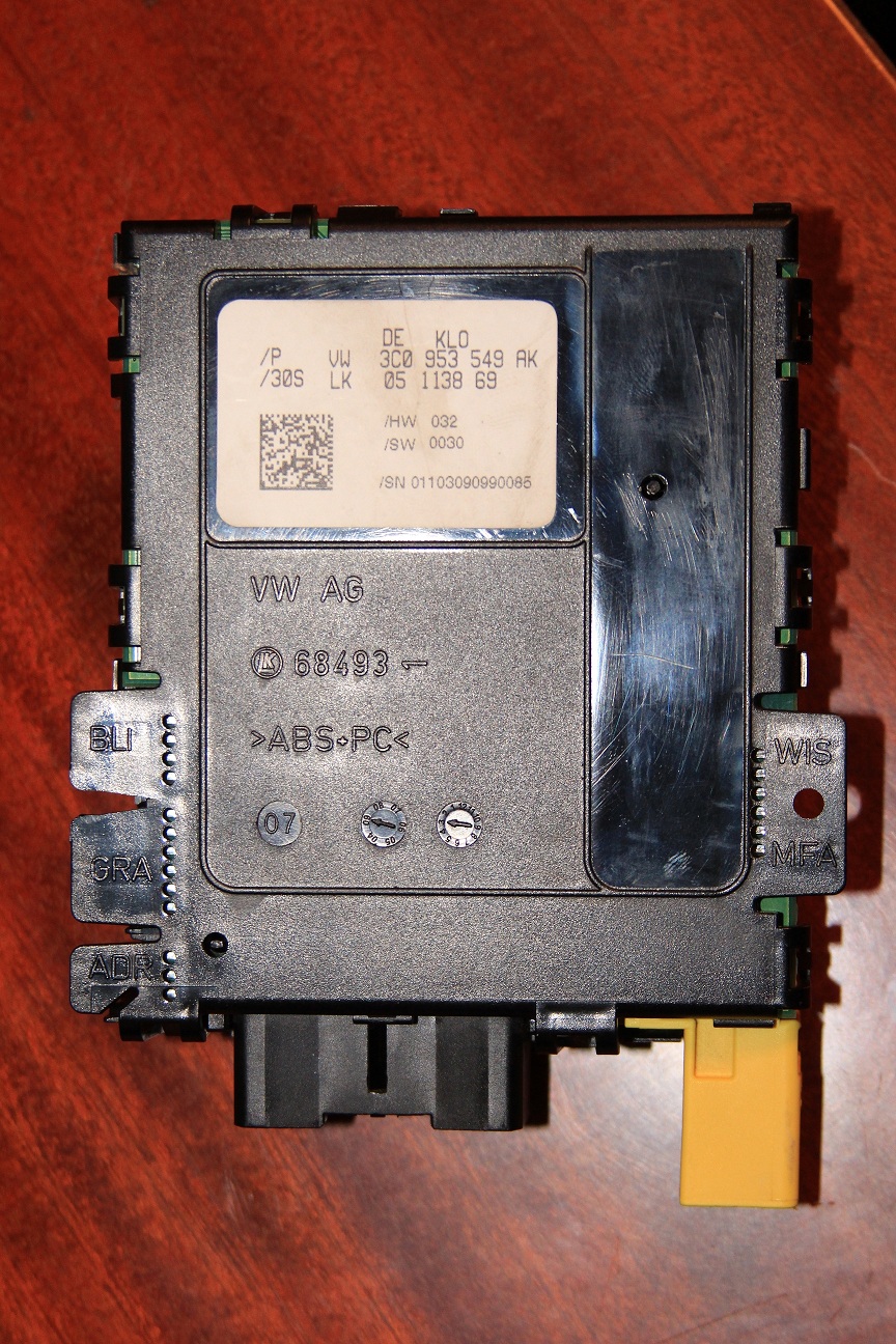

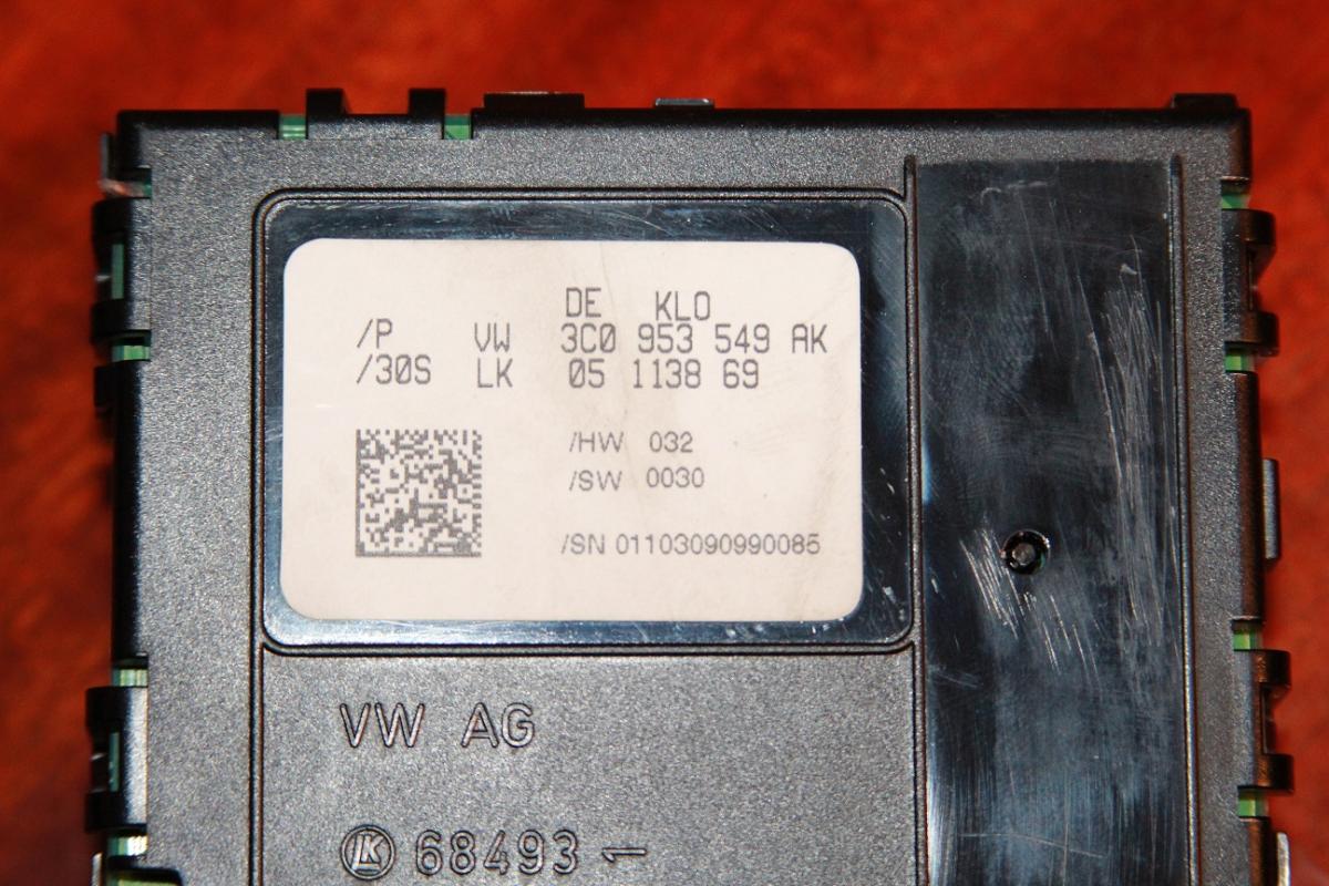

Azi a ajuns noul calculator de coloana 3C0 953 549 AK.
Maine merg sa-l montez si sa-l recodez.
Aveti aici poze cu noul modul mai jos iar maine seara si cu volanul complet functional.

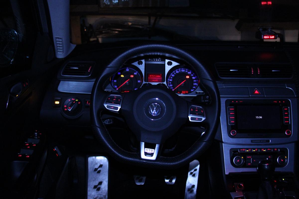

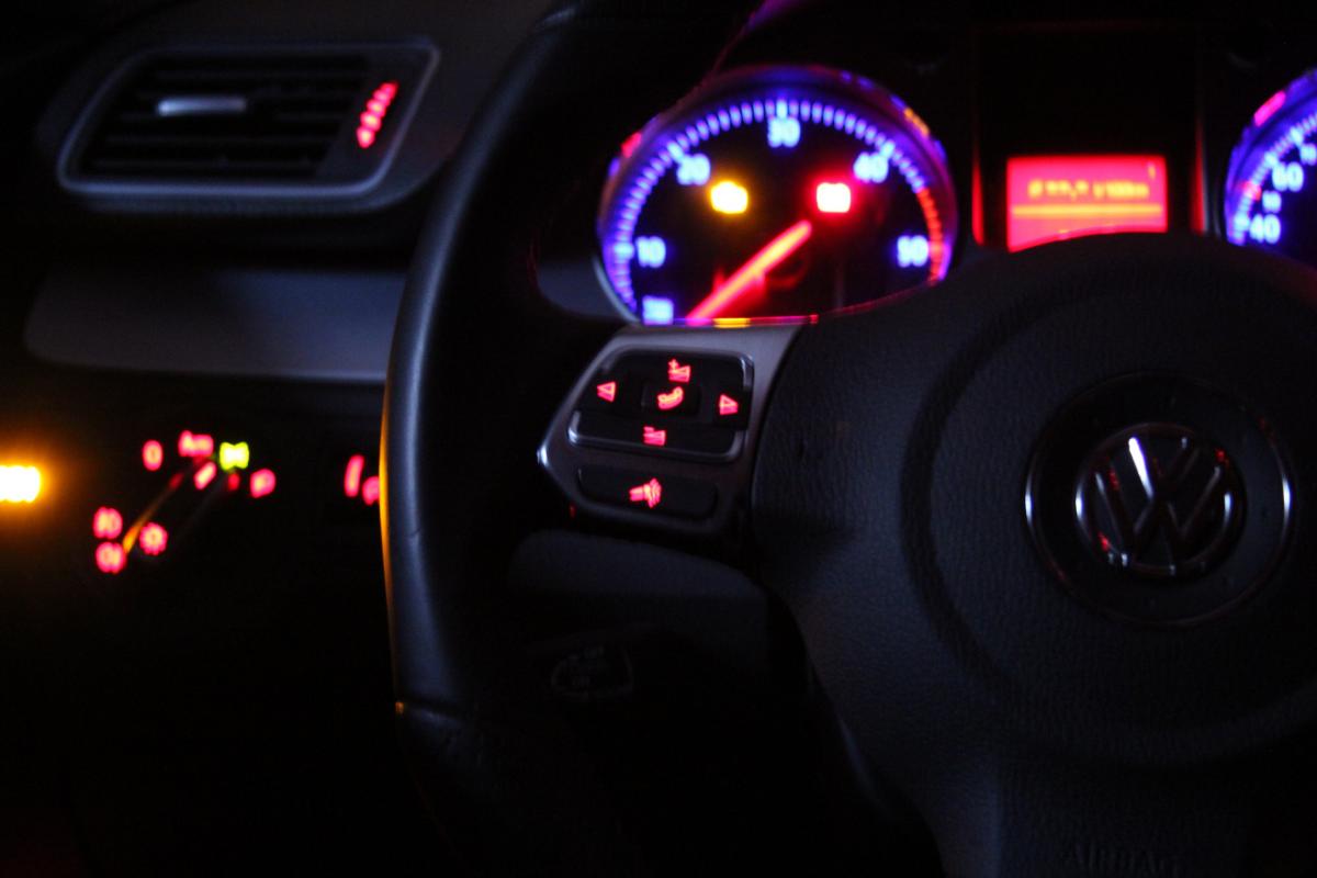

Am reusit in sfarsit sa fac sa functioneze comenzile de la noul volan
Poze cu el functional o sa pun mai pe seara .
Urmeaza sa montez si clusterul nou si cam gata pe anul asta .
O zi buna.
Dupa cum am promis revin cu poze cu noul volan de GOLF 6 GTI cu comenzile in stare de functionare .
Cred ca cea mai buna poza este cea cu numarul 05 deoarece am folosit blitzul .
post-20331-0-26131200-1355832046_thumb.jpost-20331-0-80992600-1355832053_thumb.jpost-20331-0-43449300-1355832060_thumb.j
post-20331-0-68136600-1355832069_thumb.jpost-20331-0-67241400-1355832076_thumb.j
Astept parerile voastre .
