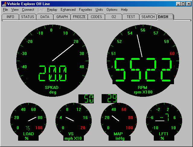

proiect: sa il montez pe masina si sa gasesc un program care sa arate cam ca in imaginile atasate, prin care sa monitorizez unii senzori in timp real si sa pot modifica parametrii.

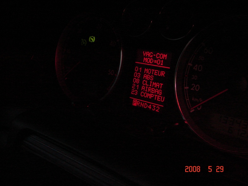

Astfel de ceasuri poti avea si in Vag-com cu diversi parametrii gen cuplu, rpm, presiune turbo, debit aer, detonatii pe fiecare cilindru, avans etc etc (in functie de ce masina ai)

revin cu noutati: Am vandut interfata-clona de vag-com pentru ca nu functioneaza decat cu vag-com, si o sa imi achizitionez una cu chip elm 327 pe care merg multe programe free cu grafica asemanatoare cu cea din poze, si pe deasupra merge la aproape toate masinile

laptop am...de care interfata?vag-comul arata consumul instant si mediu, dar e foarte greu de configurat sa iti arate grafic, si trebuie sa il configurezi de fiecare data...in schimb sunt multe programe care arata ca in pozele pe care le-am atasat mai sus, insa cu merg pe clone de interfete vag-com, ci pe interfete cu chip elm, majoritatea...
