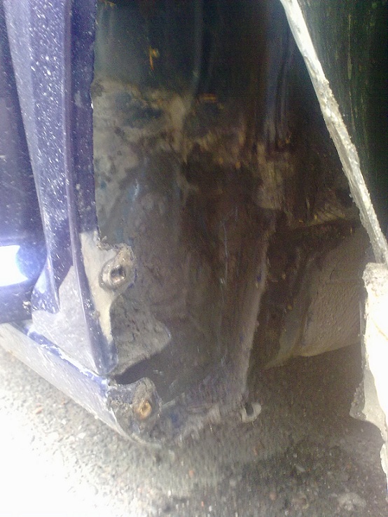

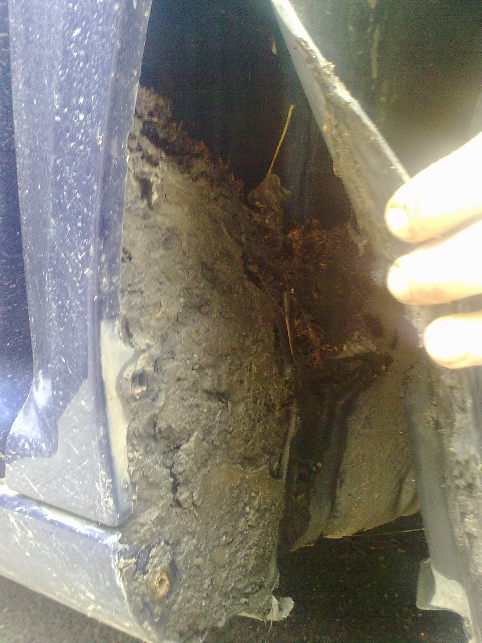

Am avut si eu o problema zilele trecute dupa ploile acestea si am gasit apa sub pedale . Dupa ce am luat 2 extraverale , am luat la rasfoit forumul si apoi am facut ce au zis unii altii , mentionez ca am trapa din fabrica. Am observat ca la curatirea gurii de scurgere de pe stanga fata a trapei a iesit mal si frunzulite, dar mirarea mare a fost la curatarea gurilor de evacuare din aripi/capota de la stergatoare . Nu imi venea sa cred cat nisip si noroi am putut sa scot de pe interiorul aripii . Asa ca acuma dupa ce am curatat astept sa se usuce mocheta .

Si in final am atasat si niste poze ca sa vedeti despre ce vorbeam cu aripile :)Evident inainte si dupa . deci va invit sa verificati mai intai zonele astea si apoi sa desfaceti tapiterii :rolleyes:

@muale sunt patru surubele usor de desfacut daca dai roata intr-o parte ..si ai sa ramai uimit ... :)) eu cel putin am ramas..8 ani de strans nisip :Driver:
4 pe fiecare parte sau in total? am vz doar 2 gaurele in pozele tale
pe fiecare parte ...ideea este ca sunt 3 jos cum brachezi roata , sunt grupate nu ai cum sa nu le vezi , dar eu am mai desfacut si unul de la mijlocul rotii in sus cum te uiti ca sa am loc sa nu ma stranga aripa aia. ai sa vezi ca nu e cinestie ce...mergi si uitat-te in parcare acuma si ai sa vezi :))

...dar mirarea mare a fost la curatarea gurilor de evacuare din aripi/capota de la stergatoare . Nu imi venea sa cred cat nisip si noroi am putut sa scot de pe interiorul aripii .
Citind azi prin topicul asta am vazut pozele lui Mr VW.... azi nu am rezistat si am vrut sa vad la mine.... nu am facut poze ca ar fi fost identice cu cele ale lui Mr VW doar ca masina e gri nu albastra :( ..... eu tot ma intreb de unde naiba se aduna atata mizerie acolo eu n-am avut scurgerile infundate si totusi a fost mizerie..... problema nu e ca se aduna mizeria ci ca sta si tine umezeala si daca apare o fisura cat de mica la caroserie... ala esti :) incepe ca la golf 3 sa rugineasca pragul.
Folosesc poza lui Mr VW sa incercuiesc locul suruburilor ce trebuie desfacute sa curatati zona. Un surub poate nu o sa-l vedeti de praf si noroi... credeti-ma ca e acolo :P e vb de cel dinspre dreapta.
