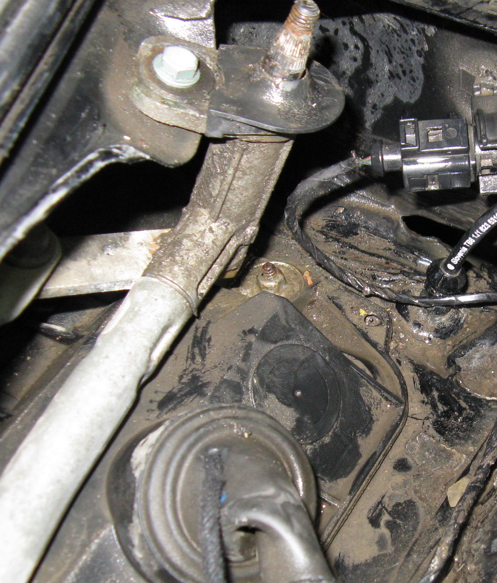

marmonu, cum ai scos acel suport de plastic?
e prins in ceva suruburi?
am demontat filtrul de polen,stergatoarele dar nu vrea sa iasa
nam tras tare de el sa nu cumva sa rup ceva...
marius1982.11
Dupa cum se vede in poza, e prins in 2 (in poza se vede doar 1) suruburi, sau poate mai multe, eu atatea am vazut :P.
Mi se pare cam anemic prins ala acolo pt un element de etansare...
RazvanBlade
marius, ma refeream la plasticul mare de la parbriz :))
pana la urma am tras de el si a iesit. am turnat putina apa ianuntru si am vazut clar ca dispare sub acel element de plastic. lam desfacut si am vazut ca are el o garnitura de cauciuc, dar ff slabuta... plus ca am apasat putin mai tare pe el si am observat ca se misca, desii suruburile erau stranse.
asa ca la dimineata iau un tub de silicon si sper sa rezolv probema.
pana atunci masina e desfacuta, cam bucatele, ca sa se usuce :))

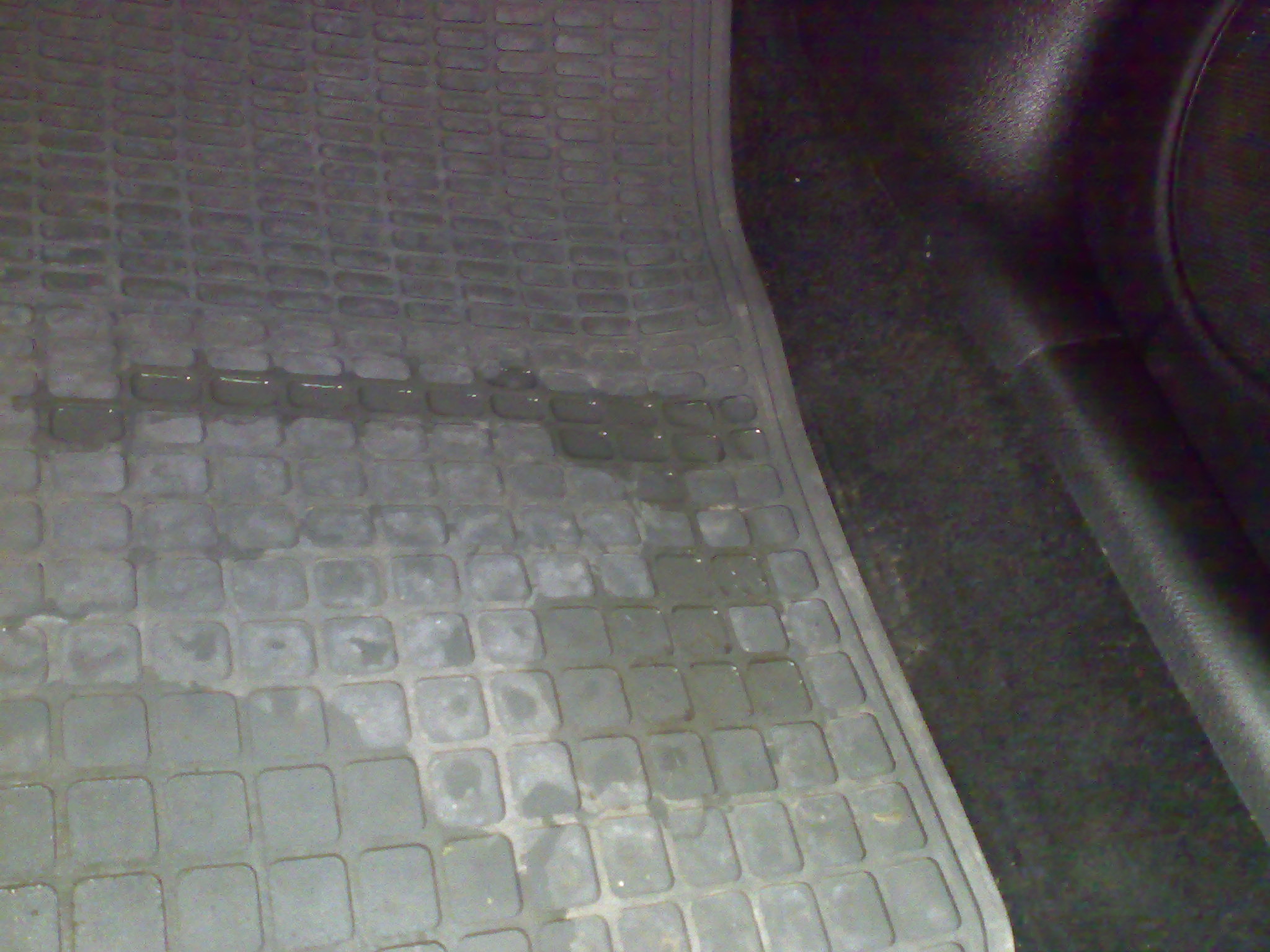

Salutare tuturor !
Cand ploua puternic, intra apa in masina - o dara subtire - pe sub usa dreapta fata. Am desfacut aparatorile de noroi ale rotilor, am desfacut usa si am verificat sa nu fie infundate gaurile din usa, nu sunt, am curatat ghederul de sub usa toate fara nici un rezultat asa ca am ramas in pana de idei.
Va rog, daca s-a mai intalnit cineva cu stuatia poate ma ajuta si pe mine cu un sfat.
Aveti atasat si fotografia e mai graitoare...

Iti intra pe sub garnitura de etansare a placii interioare, cea pe care e fixata macaraua geamului. Problema a fost discutata in mai multe posturi aici. E o "boala" a multor masini din clanul VW. Da o cautare pe forum si ai sa gasesti.

Ca trebuie demontat - da. Mai departe fiecare rezolva cum crede de cuviinta. Eu personal am scos toata garnitura originala de burete(asa pare) si am pus cheder de cauciuc in forma de D, folosit la usile de termopan si la alte etansari. Am curatat foarte bine vechea garnitura cu smirghel, am degresat si am lipit acel cheder in loc. La toate usile. Ca rezultat nu mai intra deloc apa, la ultimele ploi n-am avut nici macar o picatura pe prag. Am desfundat si gaurile de scurgere din toate usile si am curatat si chederele de etansare dintre usi si praguri(de sub usi).
