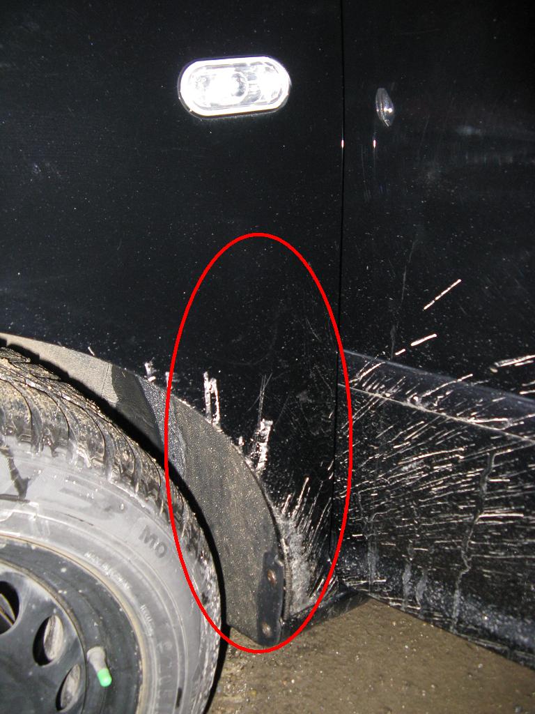

Salut, aceasi problema o am si eu, la mine am observat ca intra apa pe undeva pe sub bord, pe la manereul care deschide capota. Ce sa fac sa scap si eu de aceasta problema ?
Atasez si doua poze, zonele semnate de mine sunt zonele pe unde se prelinge apa.
Salut! La tine e clar: iti vine pe sub bord apa, de la scurgerile de sub parbriz (in zona stergatoarelor). Ti-ai montat tempomat sau alarma de curand? Te intreb pt ca de obicei cand se monteaza asa ceva, baietii iti trec firele dinspre motor spre interiorul masinii gaurind o chestie de cauciuc fara sa mai izoleze ulterior (vezi a 2-a poza).
Mai verifica si scurgerile laterale din spatele rotilor din fata. Se desface aparatoarea de plastic si se curata mizeria de acolo - practic partea de sub semnalzarea laterala (e destula mizerie acolo, crede-ma) - vezi prima poza.
De ce zic sa cureti? pt ca se aduna frunze si noroi acolo si atunci ori nu se mai scurge deloc apa pe acolo, ori se scurge foarte greu si atunci cand ploua tare, iti intra apa inauntru, mai ales daca nu e totul izolat perfect.
Spor la scos apa si uscat masina (iti recomand sa mergi la o spalatorie auto, ca sunt aspiratoare care trag si apa; cu carpa iti va lua o vesnicie si o sa te si enerveze la greu).

Salut, nu am montat nici tempomat si nici alarma, singura chestie care am montat-o de curand este chiar aparatoarea aia de plastic de la roata, ar fi bine sa scap doar cu mizeria de la aparatoare pentru ca am incercat sa scot bratele stergatoarelor si nu am reusit, am vazut un post al unui coleg pe forum care a improvizat o presa cu care a scos bratele stergatoarelor, lucru pe care trebuie sa-l fac si eu pentru ca altfel nu am nici o sansa.
Multumesc pentru ajutor, maine o sa desfac aparatoare de noroi sa curat acolo.

@ Bogos: nu cred ca e de la trapa, chiar daca are una! Crede-ma ca am avut neplacerea sa vad exact ce a aratat el in poza aia cu footrestul si seamana leit cu ce am avut eu! Nu cred ca daca-ti intra pe la trapa ajunge sa ti se prelinga pe sub bord, pe la footrest! Sunt sanse mult mai mari sa aibe o gaurica in mansonul ala, sau poate tot plasticul ala negru nu sta bine acolo si de aia intra apa. Pt omul la care ai dat tu quote se poate sa fie explicatia data de tine, insa ala era un post vechi de cand lumea; la omu' respectiv ii curgea pe la stalp, lui Marmonu i se prelinge pe la footrest (vezi poza pusa de el).
@ Marmonu: ai dreptate, e destul de greu sa scoti stergatoarele, eu m-am lovit pana la sange data trecuta cand am tras de ele; + ca mai e si frica de a le rupe sau indoi, nu-ti vine sa tragi ca prostu'. faza e ca eu m-am enervat si am dat cu putin WD40 (bun la toate spray-ul asta) si pe urma a mers destul de usor. Altfel nu prea ai sanse. Buna ideea cu presa aia, insa daca nu reusesti, incearca cu un spray din asta pt chestii ruginite si ajuta.
Chiar daca tu nu ai montat nimic in masina, daca nu esti unicul proprietar nu strica sa verifici zona aia de sub plasticul ala de la baza parbrizului, ca poate a dat cel dinaintea ta gaura si nu ai avut probleme pana acuma ca ai avut scurgerile curate. Daca se colmateaza si vine o ploaie ca lumea, nu mai fac fata si te trezesti cu apa in masina. Oricum, eu sunt curios cu naiba ti-a intrat asa multa si n-ai vazut la timp, ca teoretic nu curge ca de la robinet. Ai lasat masina mai mult timp nefolosita? Ma gandesc ca altfel nu ai cum sa nu observi mai repede...

Alta chestie, cred si eu ca plasticul ala negru, cutia aia sau ce e nu etansaza cum trebuie pt. ca eu am curatat scurgerea de la roata, de sub aparatoarea aia de plastic, dupa care am incercat cu o galeata de 5L de apa si imi pica in masina. Azi am facut presa pentru stergatoare, dar si azi a plouat toata ziua si neavand garaj nu am avut cum sa desfac sa rezolv problema.

Salut, am reusit azi sa demontez stergatoarele si pasticul de sub ele, am verificat garniturile de la cablul care deschide capota si de la firele care duc spre bord si pareau ok, nu am gasit rupturi.
Eu cred ca la mine intra apa pe sub cutia aia de plastic, am pus silicon de jur imprejurul cutiei.
Azi nu am avut cum sa fac testul cu apa pt ca trebuie sa lasa sa se usuce siliconul.
Sper sa scap de aceasta problema. O sa atasez si o poza sa vedeti despre ce e vorba.

la marmonu s-a rezolvat? asta era problema? nu etansa bine?
Da, am rezolvat problema, la mine nu etansa cum trebuie acea cutie.
Dupa ce am pus silicon nu am mai avut probleme.
