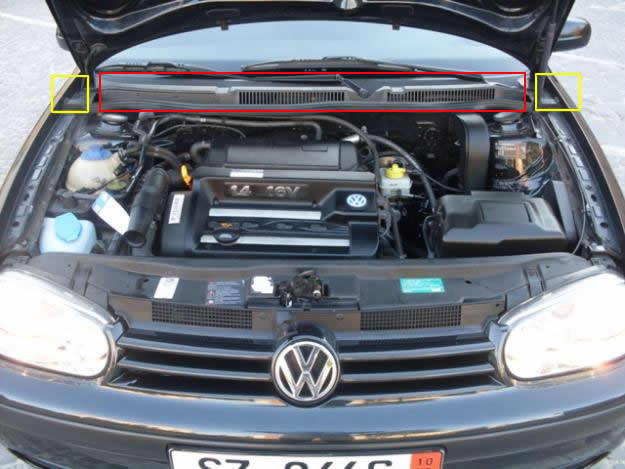

problema cu apa in masina am avut-o si eu, numai ca pe partea soferului. problema mea: cand scoti partea de plastic dintre motor si parbriz(cea cu rosu) vai gasi un fir negru care intra spre bordul masinii. acel fir are o garnitura. la mine era garnitura rupta din cauza fostului proprietar care a inghesuit inca 1 fir de la linia audio pe acolo. solutia: am acoperit cu mastic toata zona din jurul firului(firelor) si nu a mai intrat pic de apa in masina.
referitor la gaurile de scurgere, pentru ca sunt 2: sunt situate pe lateral(cele cu galben), dar va trebui sa demontezi partea de plastic, cu tot cu stergatoare :icon_thumleft:. fa si tu un test cu apa si vezi daca se prelinge apa pe la roti. daca nu este posibil sa fie infundate.
bafta si sper ca am fost de ajutor :ceuameni:

Cu grija cand iei jos bratele la stergatoare, nu forta, le slabesti miscandu-le pe ax pana se slabesc putin. Sa nu-ti zgarii maisna cand scoti plasticul ala mare si grija mare cand il pui la loc, sa intre bine in canalul de pa parbriz, poti sa si dai buza cu sapun sau veselina siliconica(nu normala) sa intre mai usor.

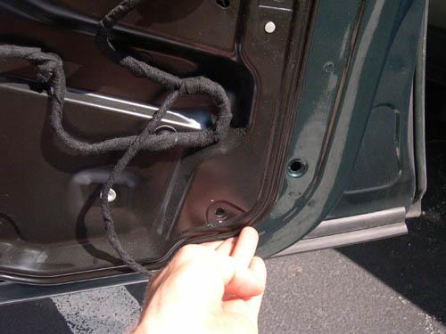

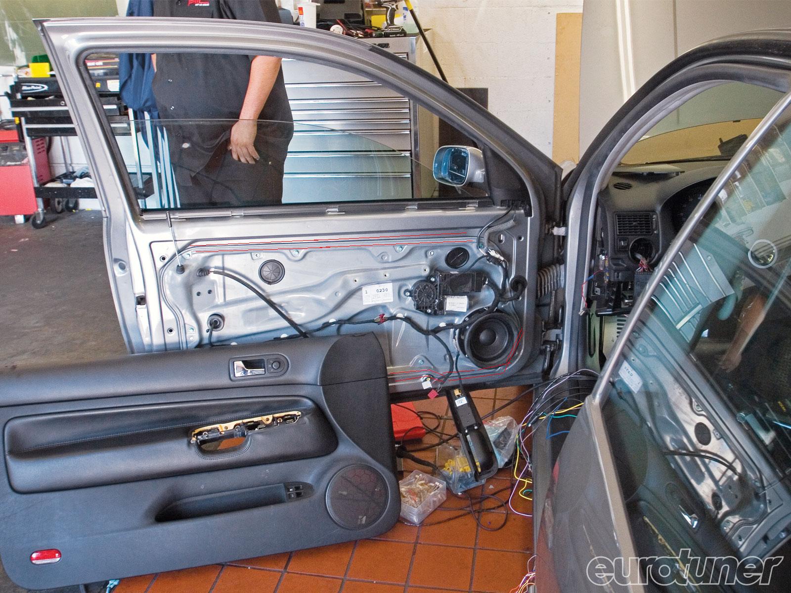

s-a mai scris aici dar n uai citit cu atentie. multi au avut/au aceasta problema, si este de la garnitura de cauciuc dintre usa si tabla pe care sunt instalate echipamentele usii.
http://image.eurotuner.com/f/29727216/eurp...oor_removal.jpg
in linkul asta se vede fata de usa demontata si tabla aceea de care ti-am spus. trebuie desfacute suruburile de la acea tabla, si pus silicon sau alta garnitura de cauciuc in partea de jos a tablei, caci garnitura originala se strica in timp si pe acolo si infiltreaza apa.
mai intai in fata de usa, de unde ti se prelinge pe prag, si de acolo in masina
bafta. eu azi am rezolvat aceasta problema , la ambele usi
garnitura aia se poate scoate doar daca dai fata (plasticul) de la usa jos?
@ mihai20 - mersi pt sfat,dar imi cer scz,nu prea am inteles despre ce tabla este vb :blink: ,eu am pb la usa de pe drepata,dar ma pot ghida dupa aceasta poza,doar ca te rog,daca imi poti incercui unde anume este problema,multumesc frumos :icon_idea:
NU. dupa ce dai fata de usa jos, trebuie sa desfaci suruburile de la tabla aia de pe usa. cele de jos desfaci complet, cele de sus slabite la jumatate, ca sa poti baga mana in partea de jos, intre tabla si usa.
acolo se duce garnitura, pe laterale chiar nu ai de ce sa umbli la ea.
@magnatu ... am incadrat zona unde e garnitura aceea problematica. si am mai pus o poza in care poate intelegi mai bine de ce tabla e vorba. tabla care e aproape cat usa, si la care ai acces doar dupa ce dai fata de usa jos. pe acea tabla e fixat motorasul de geam , cabluri,tot pe ea se prinde fata de usa.
