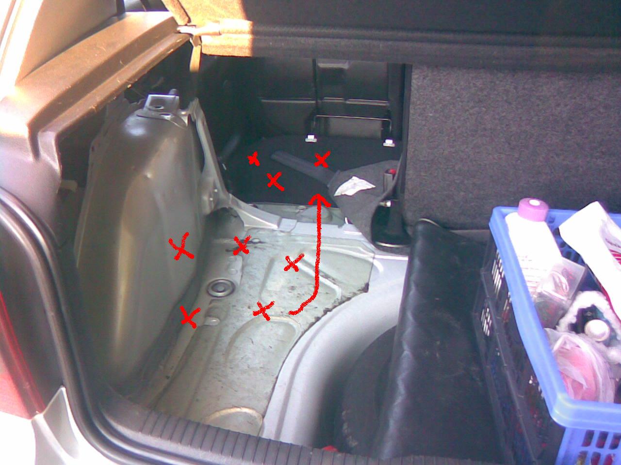

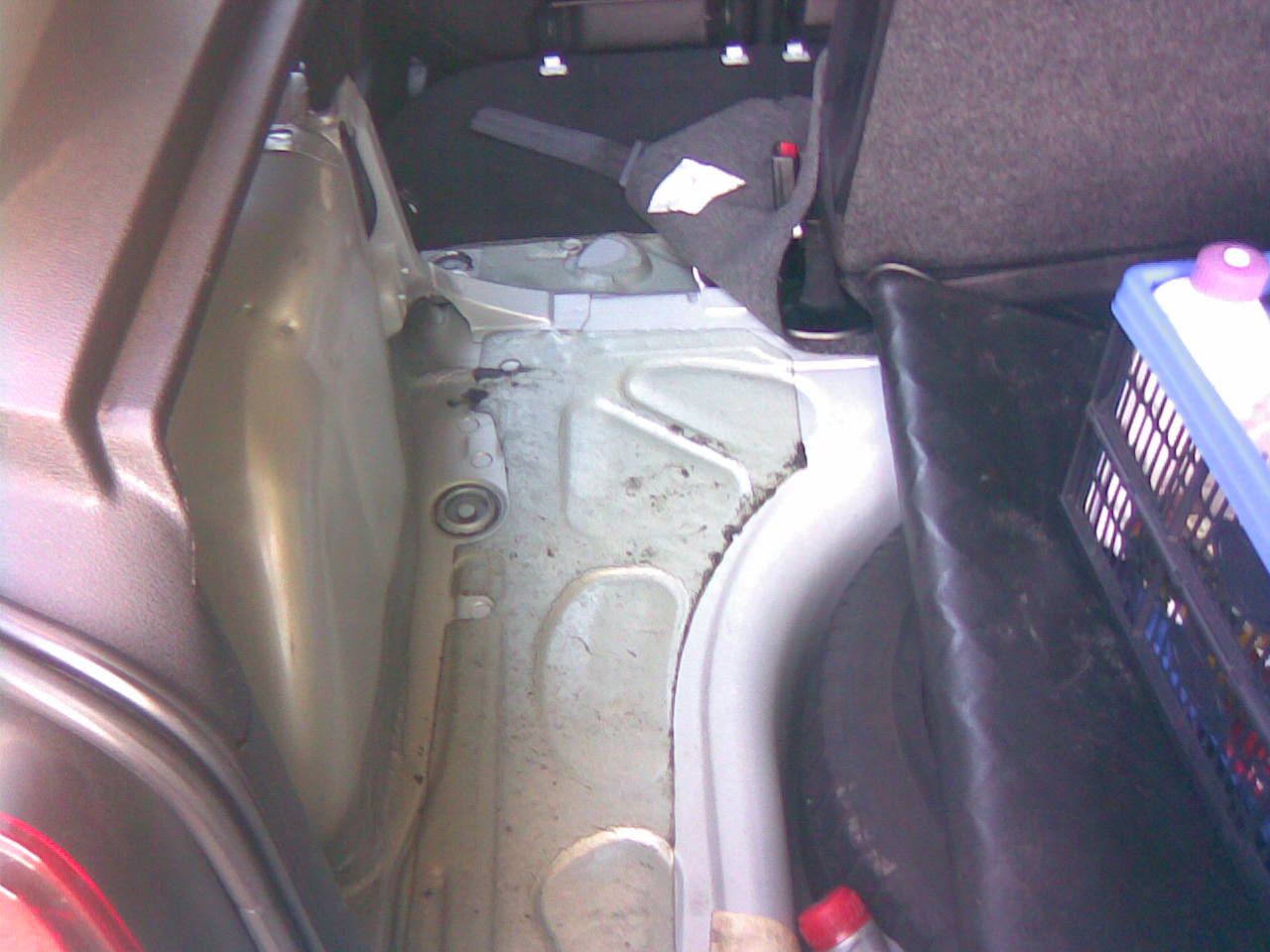

salut! am citit deja 3 topic-uri, si toate mi-au dat o idee pe unde intra apa in masina in cazul lor, INSA in cazul meu chiar nu stiu ce sa zic, ma depaseste, parca cineva imi varsa intentionat apa in masina ca sa ma puna de desfac pe acolo! :icon_thumright: serios!
DECI: in cazul meu - Golf 4 TDI hatch, 5 usi - imi intra apa pe undeva prin portbagaj in partea stanga si apoi se prelinge pe sub bancheta tot in partea stanga. spun asta pt ca apa nu are cum sa vina de la bancheta spre portbagaj pt ca este o panta mica. mocheta de la picioare nu se uda, deci tot ce-i ud este capitonajul din portbagaj in partea stanga spre bancheta si apoi dupa ce se prelinge apa, uda si spatarul, bancheta si mocheta de sub bancheta.
totodata mentionez ca am prins, ploi, ninsori, cate si mai cate si nimic, si acum 1 sapt stiti cum a fost in bucuresti, a picat asa pe ici pe colo si gata, APA APA APA. nu stiu daca a intrat in mers sau in stationare.
problema asta am avut-o si acum un an, apa in acelasi loc, drept urmare am desfacut tot, am bagat vapul cu presiune pe sub masina, pe la roata si nimic. atunci am zis ca poate s-a varsat ceva din portbagaj si s-a prelins pe bancheta/sub bancheta. si am lasat-o asa.
dar acum mi-am dat seama ca, chiar imi intra apa in masina in acel loc! ce-i drept nu intra f mult, dar se umezeste destul de bine!
pe "parcursul" sau "cursul" apei sunt 2 doape de cauciuc, le-am vertificat si sunt etanse, nu cred ca intra pe acolo.
va rog uitati-va la poze. zona umeda este marcata de X si sageata este cred cursul apei (apa nu poate sa vina invers cred din cauza pantei).
voi ce ziceti?
help pls, e de domeniul sf!
ps: mentionez ca nu am trapa!
pps: mentionez ca nu am varsat nimic si nu mi-a varsat nimeni nimic acolo intentionat!

cred ca apa iti intra cam in aceeasi perioada in care folosesti spalatorul de la luneta :icon_thumright:
deci am avut si problema asta cand am luat masina, era furtunul iesit si baga apa in haion. deci zici sa urmaresc parcursul furtunului sau cum? help!
o sugestie: verifica si acea garnitura de cauciuc de la stop. mie au uitat sa mi-o mai monteze in service si de cate ori spalam masina imi intra apa pe acolo si gaseam apa in aceeasi regiune ca cea pe care ai marcat-o tu in poza.
