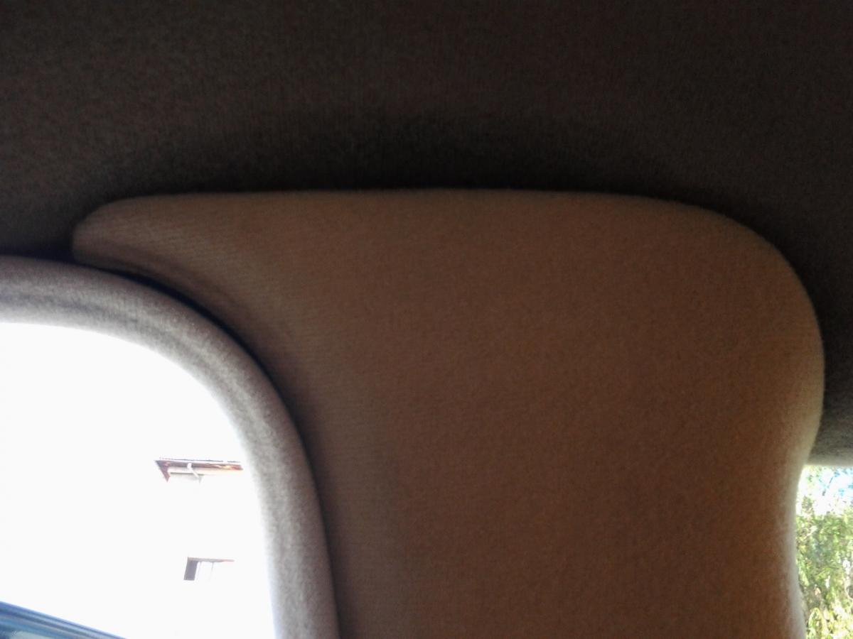

Sper ca am postat unde trebuie..  Aveti idee, potriveste chederul exterior de la modelul scurt la variant? Trebuie sa le schimb, sunt gaurite, se infiltreaza apa la stalpul spate - dintre portiera spate si geam..post-159759-0-94425200-1446024211_thumb.post-159759-0-50912500-1446024247_thumb.
