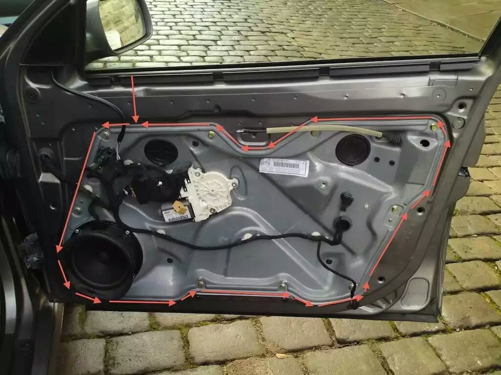

Trebuie schimbata(pus silicon) garnitura dintre usa si placa metalica. post-20276-14025016348619_thumb.jpg

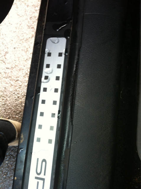

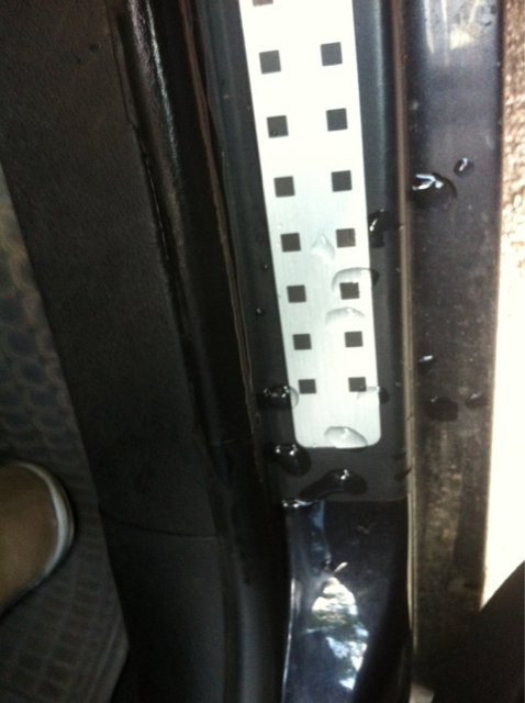

Tpost-127036-14025180152233_thumb.jpgpost-127036-14025180337298_thumb.jpg la mine după ploaia de aseară mocheta era de dimineața la fel de uda pe cât era si înainte cand ziceam ca este de la condens . Am observat ca la usa chederul era umed si încă mai erau picături de apa . Deci o sa m-a axez pe cheder portiera sa vad il repar sau găsesc ceva sh de criza
Asa era si la mine pana sa schimb garnitura de pe tabla. Era ud la picioare si aveam apa pe prag. Ca tine in poza. Chederul nu avea nimic iar la geam nu e nimic de facut. Gaurile erau ok. Siliconul de pe tabla in dreptul boxei e copt. Pe acolo curge. Vedeti postul #548 pentru tutorial complet cu pasii de urmat.
Am folosit garnitura autoadeziva din cauciuc negru cumparat din comert. Il gasiti in Dedeman, Baumax. Siliconul negru, protectie suplimemtara, Ceresit Aqua Block. Bafta.
mcgsoso exact asa  am si eu ca si tine ,trebuie sa ne axam pe acea garnitura cum spune Mircea Teodor ma intreb de ce doar pe partea stanga am aceasta neplacere, pe la chederu de la portiera stanga nu intra apa la fel !!!?
