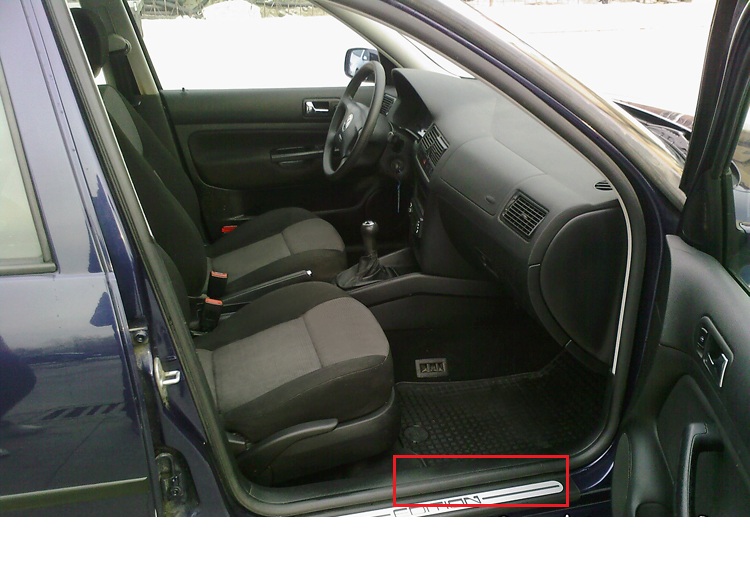

salutti ...
am si o mica problema... am tot citit dar prefer sa ma asigur intreband...
ma trezesc cu apa la sofer si la pasager... Din ce am observat pe prag, apa intra prin zona incercuita de mine... Problema e ca in ambele parti pe acolo intra... ma puteti ajuta cu o sugestie de la ce ar putea fi ?
Multumesc anticipat ,
Vlad
post-30270-0-38303300-1399274826_thumb.j
dancostea2002
vezi chederele de la geam.apa intra pe langa cheder si in zona care ai incercuit-o este gaura de scurgere.
super. Mersi mult de tot
