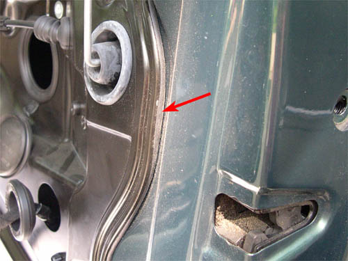

Salut,am avut si eu problema asta si in final am rezolvat-o dupa mai multe teste cu furtunul cu apa :apa intra prin usa (exsista o garnitura pe tabla aia care vine pe usa ,dupa fata usii ,care putrezise si am dat cu silicon)Apa se prelingea pe langa cheder si apoi ajungea pe jos langa scaun .Asta a fost la mine!
