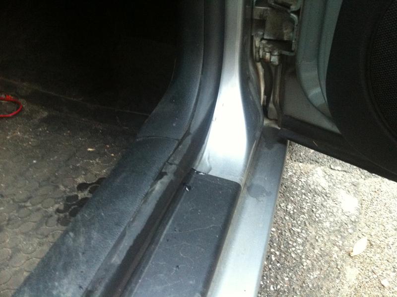

salut baieti, ieri la o mica ploaie torentiala, am avut surpriza sa gasesc apa baltind pe pragul de la usa. intrebarea mea e : cum a ramas acolo ? sau de acolo e posibil sa mi se scurga in masina?  ciudat e ca dupa ploaia de ieri, apa nu am mai gasit in masina, ci doar pe prag ( acum o luna am desfundat scurgerile trapei din stalpii usii, aceia din cauciuc ) . atasez si o poza, poate cineva sa ma lamureasca ( un amic mi-a spus ca apa imi trece prin usa, E ADEVARAT???!!! )
Apa In masina
marius1982.11
E adevarat, o parte din apa trece prin usa, daca ti coapta garnitura de pe fata de usa mai intra si in masina o parte din ea.
Legat de poza, e normal sa ai acolo apa nu te speria.

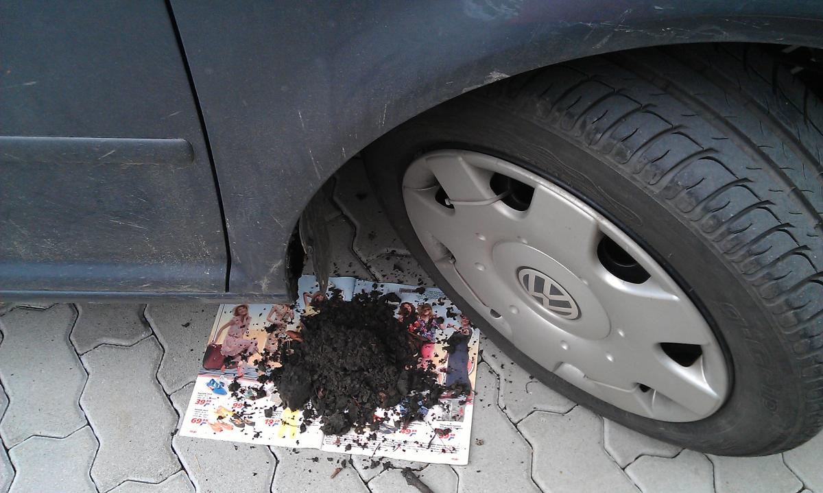

Eu nu am apa in Golf  :icon_thumleft:  Insa am facut "curatenie" pentru ca au fost ceva depuneri in apropierea filtrului de polen, in locul indicat de  darin  mai sus.
As vrea sa curat si eventualele frunze uscate care s-au adunat si la aripi, in spatele acelui plastic. Are rost, ce ziceti? Este suficient sa desfac cele doua suruburi vizibile, si in spatele plasticului ar trebui sa fie depunerile?

ar trebui sa fie suficient, sunt 3 suruburi. Nu pot sa-ti descriu ce vei gasi acolo :D
Dar,in spate sub plastice a curatat cineva?Se aduna si acolo mizerie ca si in fata?ma refer in partea de langa prag.
In spate nu se aduna. Decat daca ai carenajul ala spart si iti arunca roata.
Mizerie e cel mai mult in fata pe partea soferului.
Operatiunea ar trebui facuta odata pe an.

Am găsit multă mizerie la aripi (kilograme!), și asta într-adevăr ar fi putut deveni un motiv pentru ”apă în Golf”  :icon_thumleft:  :lol:

Nu cred...apa se scurge pe langa mizerie.
Oricum,bine ca ai curatat.

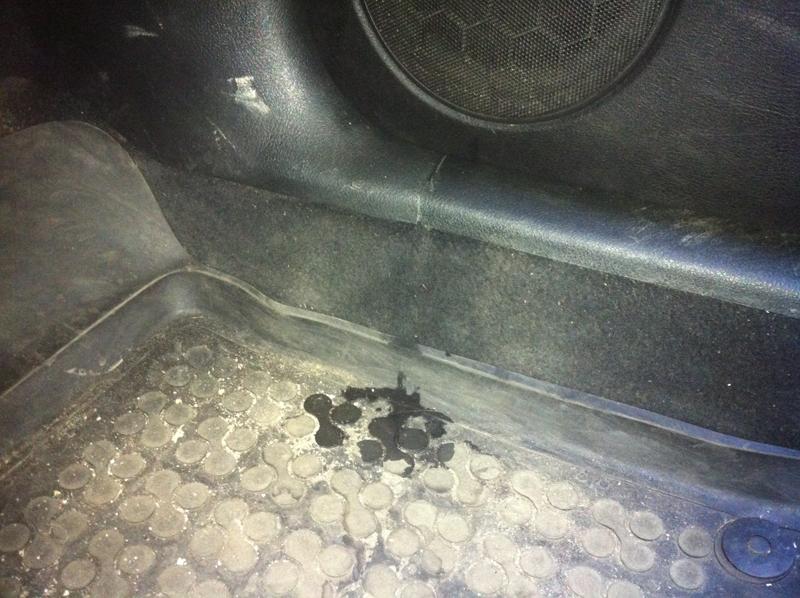

Am si eu o problema cu "apa"
Astazi dupa o ploaie mai zdravana am zarit ca curge un mic sir de apa la usa din dreapta.
Se poate vedea in poze cum s-a prelins. Ce pot face?!

marius1982.11
Desfaci fata de usa, apoi fata interioara, metalica. Vei vedea ca jos e coapta etansarea, fie pui silicon fie pui bare de alea de mastic.
Marius, asta inseamna ca apa intra prin usa?
Daca omul sigileaza fata interioara metalica, apa ramane in usa, la macara, geam, etc?
marius1982.11
Nu, ai gauri de scurgere in usa pentru asta, verifica-le si pe alea, sunt pe tocul de jos al usii. Apa ajunge in tocul usi, dar pana acolo se prelinge pe tabla aia, care nefiind etansa cu portiera, se intampla asta.
Am inteles, mersi de info!
Deci practic trebuie sa izolez cu silicon fata interioara de metal pe care sta macaraua de la geam?
