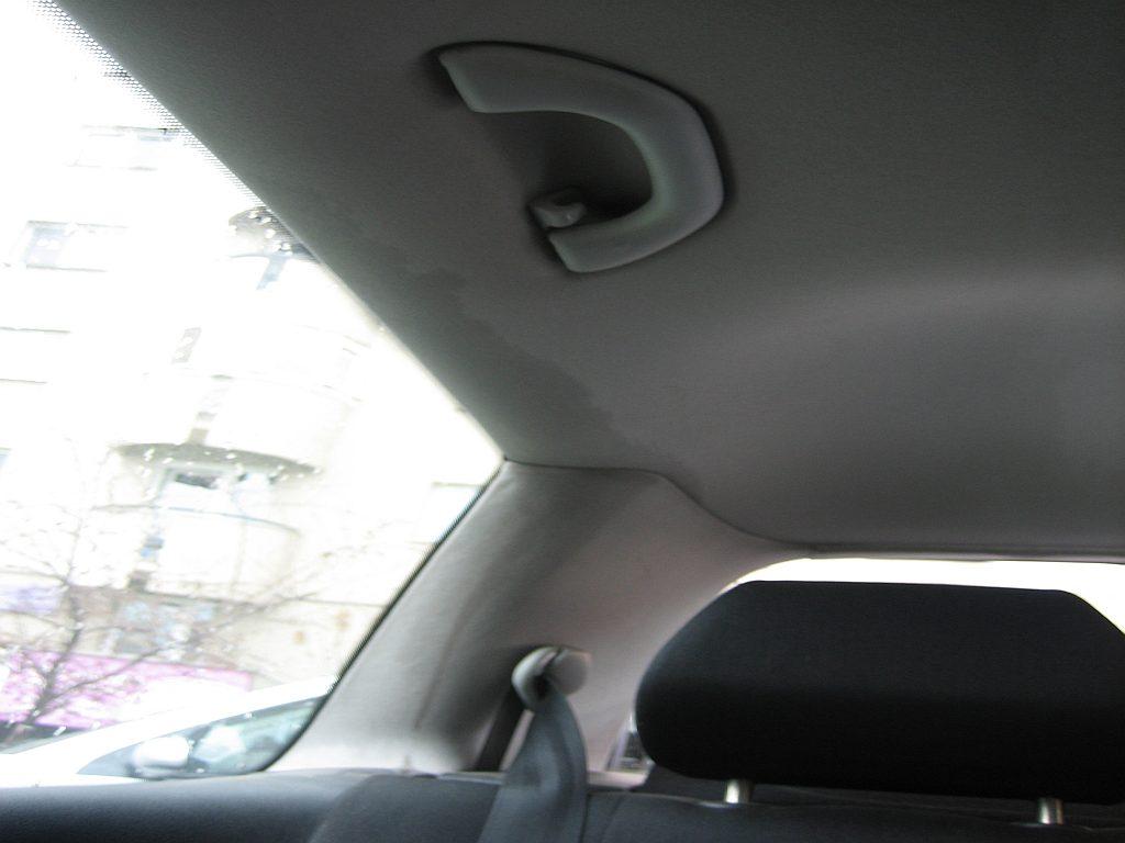

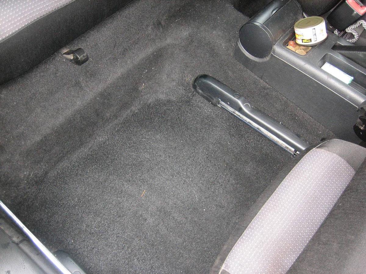

In ultima vreme m-am trezit si eu ca dupa o ploaie , sa gasesc apa in masina...mai precis am gasit bancheta din spate ( la pasager) uda... in plus in spatele scaunului pasager (unde e presul mic) am gasit o balta de apa...vreo 1,5 litri...practic toata mocheta era imbibata in apa...si acum cred ca mai este putin...
Oare pe unde se infiltreaza apa ca nu ii dau de capat ? Mentionez ca masina e in 2 usi cu trapa...
Ieri am gasit plafonierea(stanga portabagaj) uda da nu inteleg cum a ajuns apa acolo...
Am verificat la trapa da nu am gasit nimic suspect...
