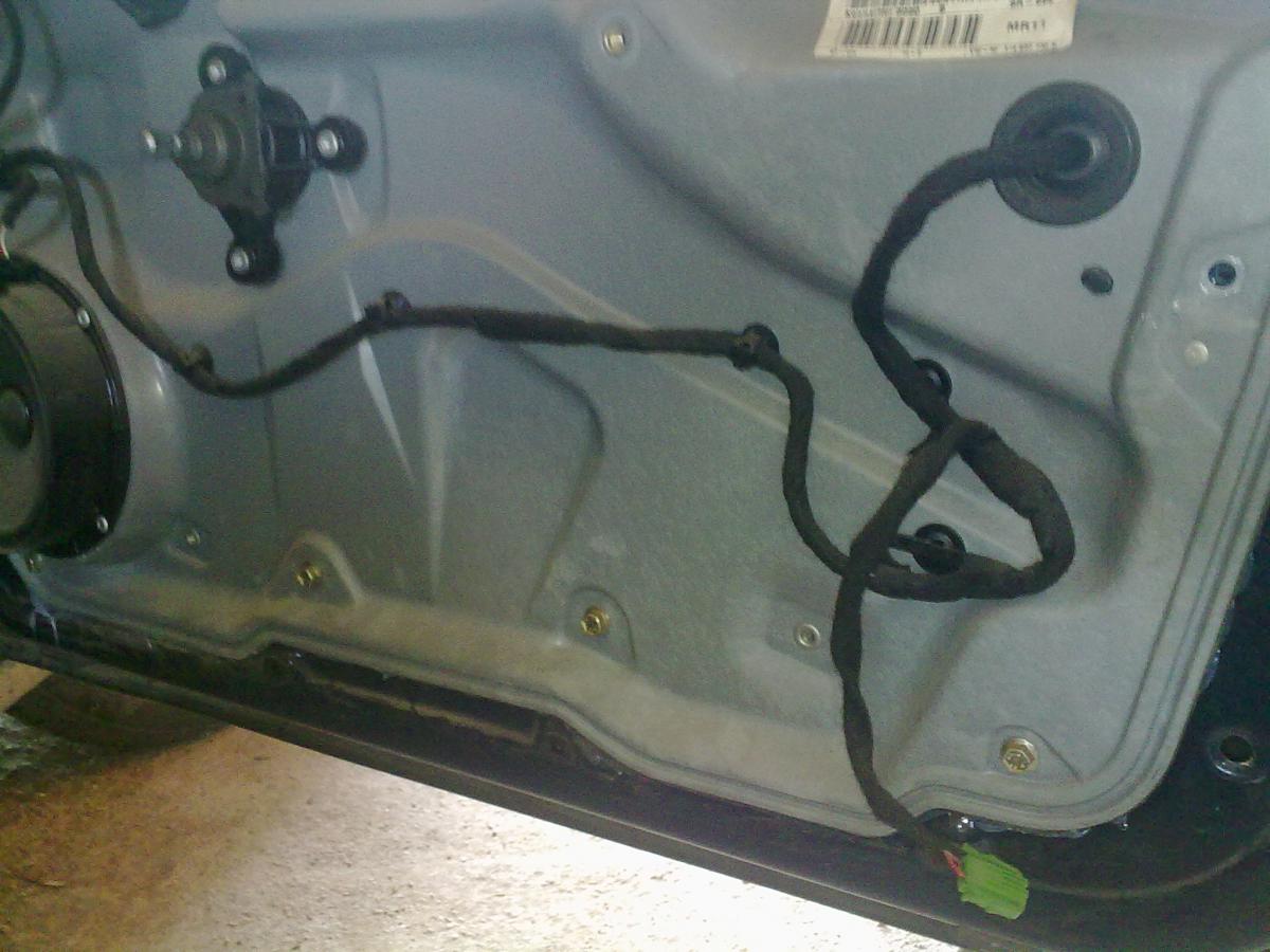

da, maine desfac si fac ceva poze dupa care o sa le postez , va multumesc si sper ca asta sa fie problema la mine, ce am observat azi...dupa ce am mers cu Ac.ul e ca nu am gasit deloc apa sub masina...
am desfacut astazi, la mine problema era de sub stergatoare in partea soferului ...este o cutie de plastic cu un manson pe mijloc care duce firele in masina , acea cutie nu mai era etans , am dat jos tot,am pus silicondupa care am pus cutia la loc,am turnat din nou silicon si sper ca acum sa nu imi mai intre apa in masina , cand ridicam cutia aceeaa...curgea apa ca la ea acasa ca la robinet , salut o zi buna va doresc.

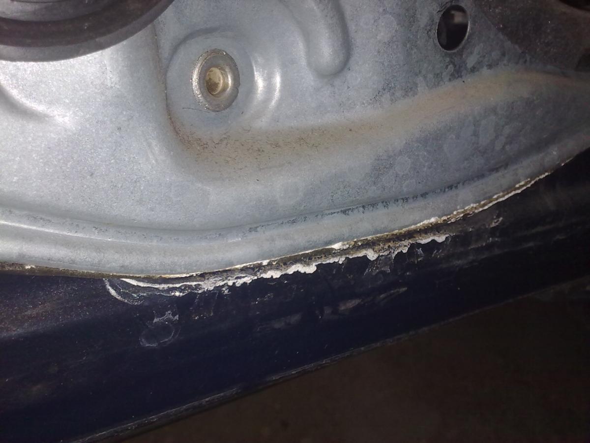

azi am pus si eu silicon la toate usile,intre usa si acea tabla...sper ca am scapat de umezeala.. :))
post-56207-0-27556700-1344978003_thumb.jpost-56207-0-42961700-1344977996_thumb.j

azi dimineata cand am deschis usa la sofer am vazut chederu de pe prag(partea de jos) plin de apa,am verificat mocheta sa nu fie uda si nu era,am tras putin de cheder si avea apa intre plasticu de pe prag si el,am verificat si in dreapta dar acolo era uscat.pe unde vine apa??? multumesc
pe la fata de usa de metal. Baga silicon intre ea si usa.
fa cum spune Florin. am avut si eu problema asta si am rezolvat cu silicon. aparea un firicel de apa peste prag pana pe mocheta, doar in zilele in care ploua torential sau foarte mult timp
de obicei asta se intampla cand se desface fata de usa( tabla de metal ) ca la tara uneori si se rupe partea de silicon sau ce-o fi acolo :bom:
Modificat de misulikkk
si sa dau de jur imprejur?? da am o curiozitate,intra apa in usa sau cum vine asta ca nu inteleg neam.sa imi explice cineva fenomenu.multumesc
apa de pe chederul de la tocul unde intra geamul se scurge, o parte, in usa. Din usa ar trebui sa iasa printr-o gaura, intentionat facuta in acest scop. De-obicei gaura aia e plina de vaselina anticoroziva, si la mine de-obicei e umed pragul, ca si cum ar fi roua, insa nu si in masina si in nici un caz de la etansarea de care se vorbeste mai sus, fiindca e buna, si nu pare ca ar avea scurgeri.
Daca nu ti uda mocheta inauntru nu ai de ce sa umbli, dar poti verifica, daca de manca tare :)
nu dai de jur imprejur. dai pe partea de jos si urci vreo 10-15 cm pe laterale.
desfaci suruburile,cureti tabla,dai silicon si strangi suruburile. panoul il departezi 1cm de usa,nu il detasezi...are macaraua de la geam.
apa intra in usa...pe langa chederul exterior al geamului. este normal sa se prelinga pe langa el si sa curga pe jos prin acele gauri de care a scris si marius mai sus.
