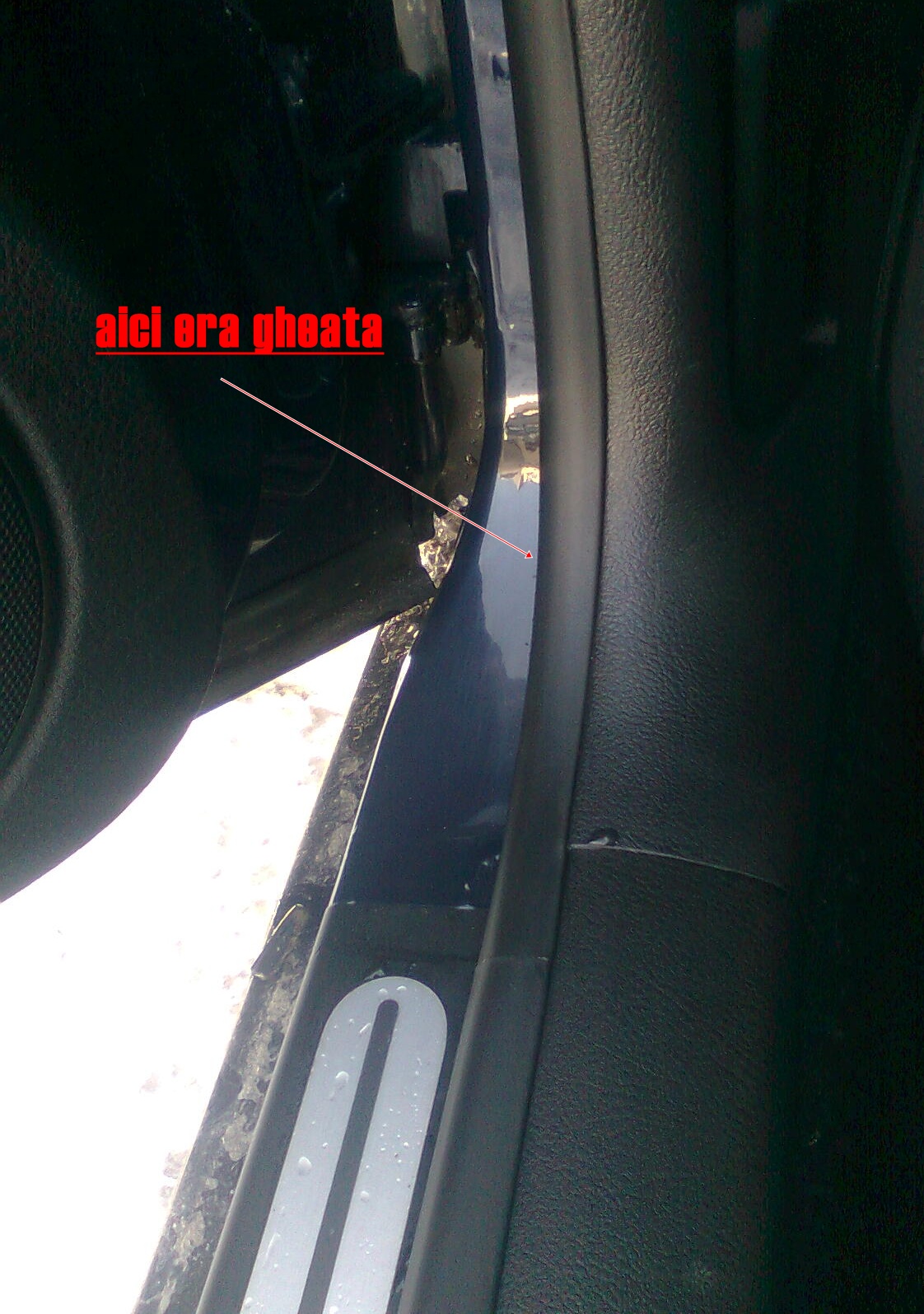

Ati avut probleme cu gheata la coltul din fata jos al portierei de la sofer pasager?
La mine s-a scurs apa acolo si a inghetat si cu chiu cu vai am reusit sa deschid usa ca sa intru ies din masina.
Acum zilele astea fiind mai cald s-a topit si e ok dar daca nu eram atent as fi indoit coltul la portiera.
E o greseala de proiectare adica e normal ca sa curga apa pe acolo sau am eu o problema pe la chedere ceva?
Apa nu a intrat in masina dar mi s-a parut dubios ca a inghetat acolo langa balama.
mai toate au problema asta....este si un topic.."usi deformate de lagheata" sau ceva de genul.
aia a fost zapada, care de la putina caldura de la motor s-a inmuiat, apoi peste noapte a reingheat. Niciodata nu a fost apa chestia aia.Mi s-a intamplat si mie, si probabil la multi altii care nu o curata de acolo cand in ca e moale.

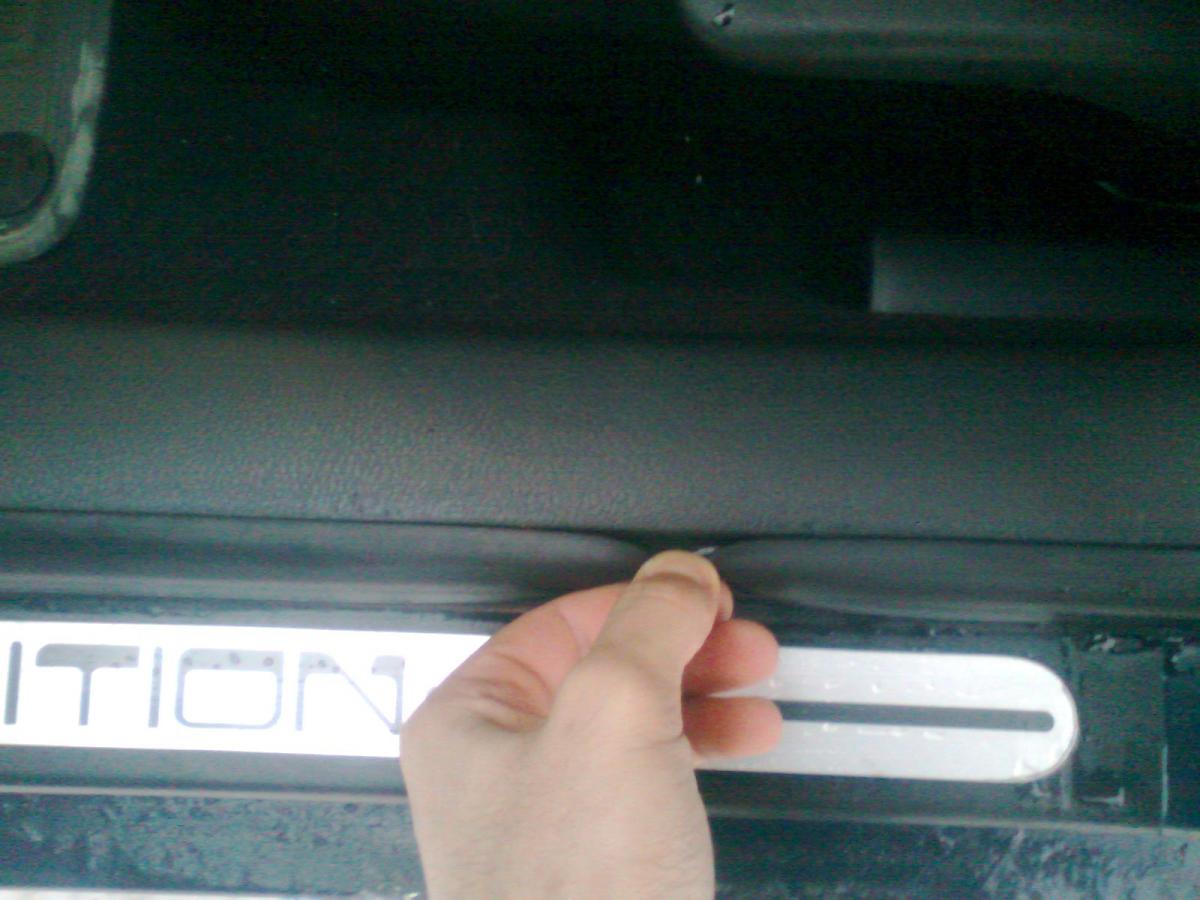

Salut.Astazi cand dau sa urc in masina si deschid usa iar am gasit apa pe pragul din interior.Cu a spus si Florin mai sus am verificat scurgerile de la usa si sunt ok dar mi-sa spus mai sus ca trebuie sa pun silicon pe fata metalica ce tine macaraua de la geam dar ce draqu are aia treaba cu apa din masina?
Astept niste sfaturi ca ma enerveaza rau cand vad apa acolo
post-46557-0-20675400-1331223106_thumb.j
post-46557-0-12180800-1331223112_thumb.j
Da jos fata de plastic de pe usa, si cauta urmele de apa (dare albicioare) care ies de sub fata de metal si se scurg pe usa....
Siliconul nu mai asigura etanseitatea dintre fata de metal si usa (mai ales daca a mai fost desfacuta fata de metal) si apa care vine pe fata de usa de tabla, se scurge in interiorul masinii.... am gasit problema asta la multe masini, din generatia celor pe care le avem noi.
Daca gasesti darele de apa, da jos fata de usa de metal si pune silicon in zona inferioara a fetei de usa si urca cu el vreo 20 cm in sus.

Eu de cand i-am schimbat switchul la broasca cand ploua am apa pe prag in interior.Acum cu vremea asta stau cu carpa in masina
Daca zici ca asta se intampla de cand ai umblat la broasca, atunci e clar ca trebuie sa etansezi din nou tabla aia.
Nu e normal sa ajunga apa pe pragul de plastic de la interior. Cred ca chiar n-ai dat cu nimic de-ti baga atata apa. Trebuie sa bani niste silicon in partea de jos a tablei si urci putin pe margini ca sa fii sigur.
In cazul in care tot o sa-ti mai bage apa, trebuie verificat si chederul, insa asta de obicei face figuri cand e rupt sau muscat din el, nu se duce asa dintr-odata.
Si inca ceva, sa scoti covorasele din fata si sa dai drumul la caldura pe maxim si aeroterma pe maxim si las-o asa ca sa se usuce mocheta ca o sa-ti puta a balta in masina de la atata apa si nici nu e bine sa tina umezeala acolo ca sa n-ai probleme cu rugina sub mocheta apoi.
