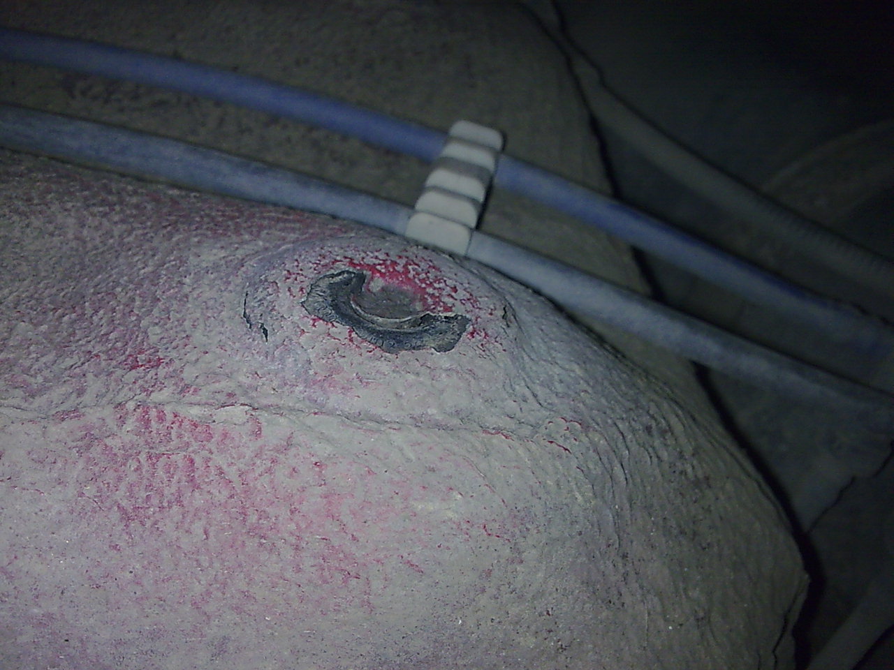

nu cred ca e de la ventilatie, revino cu poze si spune-mi pe unde se gaseste ''dopul'' ala de cauciuc sub masina, sau ce este. ms

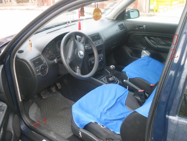

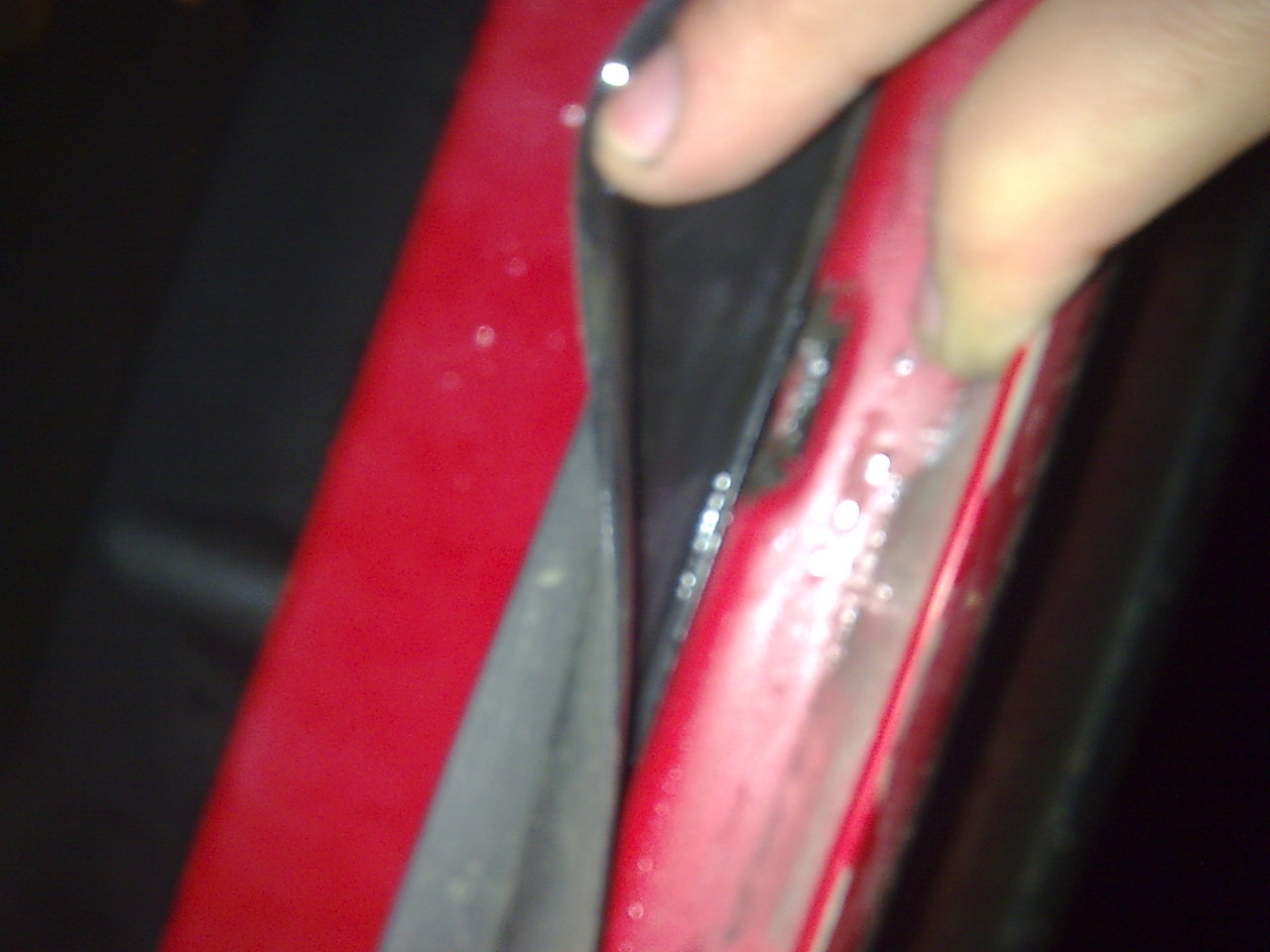

am si eu o problema cu apa in golf...am spalat acum ceva timp masina la cineva in curte. Omu nu are turbojet asa ca am dat cu furtumu...dupa ce am terminat de spalat surpriza; deschid portiera fata sofer si observ o balta mare sub pedalier....ma uit si in partea dreapta la fel...am crezut ca nu am inchis portierele bine si nu prea am dat importanta...dupa o perioada a plouat puternic afara...dimineata ma urc in masina...surpriza..."Oceanul Pacific"...portiera nu avea cum sa fie ca erau inchise bine altfel nu se bloca masina (plus de asta le verific mereu seara cand cobor din masina). geam intredeschis nici atat ca detin modulul confort si geamurile se inchid automat cand blochez masina. Am verificat chederul si am vazut ca are o taietura...putin probabil sa se fi infiltrat apa pe acolo ca era uscat cand am verificat. Atasez o poza cu taietura chederului si locul pe unde mi-a intrat apa in masina.
La 1 e locul pe unde mi-a intrta apa in masina, iar la doi e locul unde am chederul taita...poza nu e de la masina mea de asta nu se vede taietura. Mentionez ca alte taieturi ale chederului, rupturi sau degradari nu mai sunt. Pe partea dreapta nici un defect si totusi se infiltreaza apa la fel ca prin partea stanga.

In prima poza este dopul ala de cauciuc...banuiesc ca la tine e lipsa sau rupt si din mers iti intra apa.Daca zici ca pe la hayon ,triple ,usi nu intra apa atunci nu a mai ramas decat dopul acesta si instalatia AC infundata ,alta solutie nu prea vad.
In a 2 poza se vede orificiul de scurgere de sub portiera,este ascuns de cheder.Daca e infundat se acumuleaza apa in portiera si se scurge inauntru pe la panoul din aluminiu.
ROCO la tine poate sa fie aceeasi treaba cu scurgerea de sub portiera ,la ambele portiere,sau in bazinul de sub parbriz unde se afla si filtrul de aer stergatoarele si ECU , se infiltreaza pe la fire, a imbatranit cauciucul ce etanseaza .Trebuie demontat de sub bord sa vezi traseul apei.
Banuiesc ca se vede de unde vine apa nu? ai putea sa zici de unde vine mai exact?

Singurul lucru care se vede este firisorul de apa ca se prelinge pe prag in jos exact in locul marcat de mine cu numarul unu in poza. altceva nu se vede.
Bun am inteles,inseamna ca pe acolo intra la sofer...dar in dreapta?
O solutie ar fi sa prinzi alt cheder chiar de cel original (se gasesc chedere tip balon)de jur imprejur ,mai diminueaza din vajaiturile de la 100 km in sus si etanseaza mai bine impotriva apei . Taieturile le incarci cu silicon.
