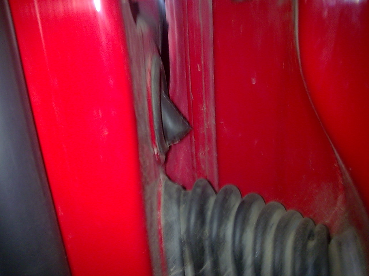

zek ,trapa e prevazuta cu bazin de scurgere ,ea nu etanseaza fix .Deschide trapa si vezi ca in fiecare colt ai cate o gaura de scurgere ,cu o sarmulita lunga ( la un capat ii faci ochi sa nu sparga futunasul) inaintezi incet .In prealabil am taiat din (vezi poza) nu stiu cum sa ii zic,ca sa curga mai usor apa.Sarmulita o poti baga atat de sus cat si din capat de langa balamale.Capatul ala de furtun se poate scoate dar atentie la montare sa cuplezi furtunul ce vine de la trapa ,cu capatul de furtun,daca nu e cuplat bine apa se va scurge inauntru si nu afara.In spate aceste capete de furtun se gasesc in spatele triplelor.
Daca nu ati inteles ce trebuie sa faceti cautati pe google ca sigur gasiti,am incercat sa fiu cat mai explicit.
Bafta la amandoi si sa postati daca ati rezolvat.
post-66212-0-58042700-1288718596_thumb.j

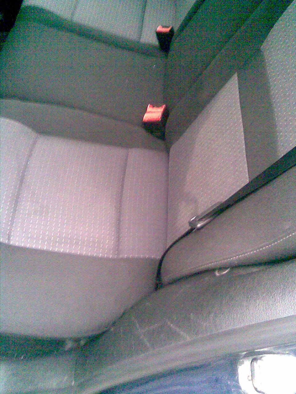

salut. de vro 4-5 luni am observat ca am bancheta(partea din stanga in partea soferului) uda in masina cand ploua afara, am dat bancheta afara, m-am uitat pe acolo dar nu am observat mai nimic ciudat(bine ca nici nu ma pricep foarte bine). astazi am observat ca este ud si jos la pasagerul din spate stanga :( balteste apa acolo. are cineva idee pe unde intra apa?
post-68724-0-49874200-1291477540_thumb.j
  On 04.12.2010 at 15:45, ionut_mdln1 a scris:
si la mine aceeasi problema,eu tind sa cred ca e stopu+chederul de la haion sant de vina(pe partea soferului spate)si se prelinge pana la bencheta daca reusesti sa remediezi anunta-ma si pe mine sa rezolv si eu problema
Modificat de Bogdanwvb
nu are cum sa fie asa ceva la mine pentru ca s-ar vedea ud pe unde se prelinge apa. la mine parca se uda din jos in sus, de la caroserie spre bancheta. poate ma ajuta si pe mine(sau pe noi) cineva cu mai multa experienta in asa ceva.
ionut_mdln1 plafonul este ud? ai fost la o spalatorie si ai verificat tu personal pe unde si daca intra apa? ai trapa la masina? ai scurgerea la AC infundata? te-ai uitat pe sub masina sa vezi daca ai dopul de cauciuc acolo la pasager ? ai verificat daca ai apa in portiera? sub portiera este un cheder si daca tragi de el putin se vad orificiile de scurgere ,toarna apa pe geam pe la cheder si vezi daca se scurge acolo jos,se poate sa fie infundat si apa intra pe la panoul din aluminiu si se prelinge jos la picioare.
La cum e uda bancheta la tine tu sigur ai plafonul ud...daca e uda urmareste traseul apei ca se cunoaste...sau cumva ai pozitionata ventilatia spre picioare ?ma gandesc ca o "urca" pe bancheta , verifica ce am mentionat eu si ma anunti.
pai... plafonul sigur nu este ud, la spalatorie am verificat de mai multe ori si nu intra apa, am dat fata de la usa jos i in usa era putina apa(cateva picaturi nu mai mult) dar in rest nimic nu era ud, nu am trapa. merg ceva timp cu ventilatia la picioare, dc? banuiesc ca nu are de ce sa fie de la ventilatie pentru ca era uda si in partea cealalta. locul se uda cam de la imbinarea cu spatarul si se duce spre margini dupa cum se vede in poza. nu stiu treaba cu dopul de cauciuc sub masina la locul pasagerului, cam pe unde este montat?
deci plafonul sigur nu e ud, o sa verific si maine pe zi dar stiu sigur ca nu era ud, dupa parerea mea venea de jos apa.
Daca mergi cu ventilatia orientata spre picioare banuiesc ca urca apa spre bancheta...ai guri de aerisire sub scaun in spate.Ai demontat si panoul din aluminiu?ai verificat jos la portiera la cheder ? o sa revin cu poze.
