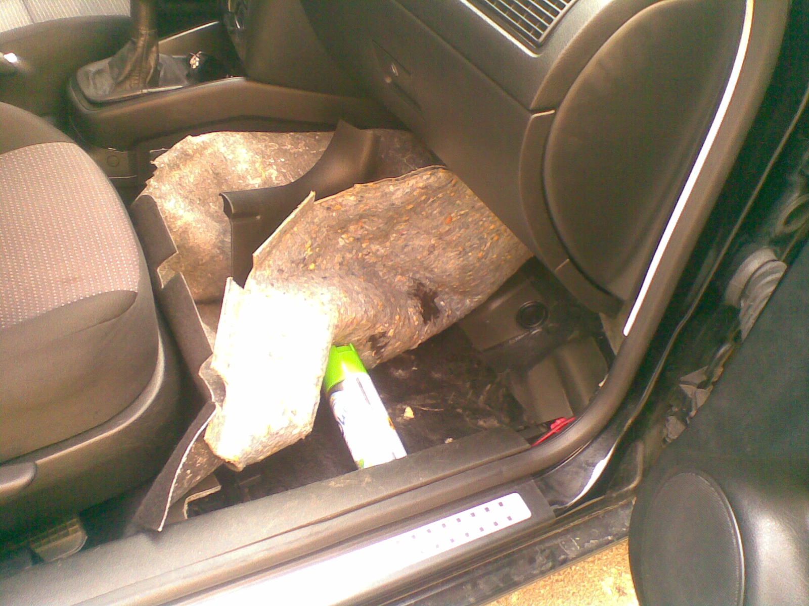

De ceva timp in partea dreapta fata mocheta a inceput sa miroasa foarte urat (a cartofi stricati sau beci). Am desfacut scaunele din fata am scos mocheta , am spalat-o si am lasat-o sa se usuce vreo 2 zile. Mirosul venea de fapt de la pasla de sub mocheta , partea din fata, pe care am spalat-o si pe ea si am lasat-o la uscat. Am montat la loc si nu a mai mirosit cam o saptamana dupa care mirosul a reaparut. Prima oara am gasit un pic de umezeala sub pasla. Astazi am desfacut cat am putut in acea zona si totul este perfect uscat , doar ca miroase. Mirosul se simte in masina prima oara cand ma urc in ea dupa ce aceasta a stat ceva timp (dimineata de ex) sau cand dau pe recirculare si isi trage aer din acea zona. Am verificat daca nu cumva curge picuratorul, e ok. Am arunat o galeta de apa pe masina sa vad daca intra pe undeva apa, si nimic. am lasat mocheta si pasla asa si am dat pe ea cu OUST 3in1 sper sa se aeriseasca...
Dati-mi va rog o idee cum scot mirosul asta din pasla si mai ales cum fac sa nu mai apara, ca turbez..... ;)
hremus mai bine verifici daca acel miros nu vine de la clima. ai poate nevoie de o igienizare la clima.
Nu vine de la clima. Am desfacut si am curatat radiatorul ala acum 2 luni si nici nu se pune problema sa fie clima. Miroase total diferit, plus ca am mirosit mocheta si pasla aia nenorocita. Mirosul de la ele vine si numai in partea pasagerului fata...
Adaug si o poza ...
marius1982.11
Incearca cu ceva antibacterian sau fungicid. Sporii aia nu mor daca se usca acolo apoi la umezeala reapar.
