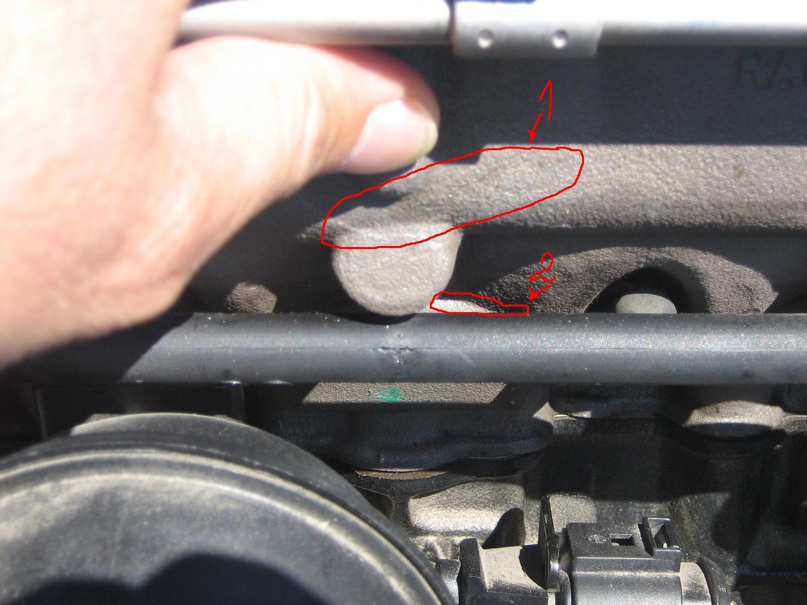

Inainte de a duce masina la verificarea de un an, am ridicat capacul de plastic de pe motor si am observat o pata de ulei. Atunci pata era din zona 1 pina in zona 2. Am ajuns cu ea in service si am reclamat pata de ulei. Ca si cantitate nu era mai mult de 4-5 picaturi obtinute in 11442 km. La plecarea din service pata era stearsa si mi s-a spus ca nu este nici o problema. Am ajuns acasa si am sters foarte bine toata pata. Am parcurs 300 km si pata a reaparut in zona 1(cam jumate de picatura). Am sters din nou si am mai facut 300 km. A reaparut din nou in zona 1. Intre timp pata a fost vazuta de un mecanic precum si zona prin care iese uleiul prin fisura din chiulasa. Mi-a spus ca exista si varianta ca fisura fiind infima sa o lipesc. Masina este in garantie iar fisura sunt convins ca este din fabricatie.Stiu ca daca o vedeam in primele doua zile imi schimbau masina(bineinteles cu lupte grele).
Intrebarea mea este: sa schimb chiulasa sau sau sa o lipesc?
Miine(12 Mai) ma voi duce in service sa vad ce zic si ei. Sunt dezamagit de faptul ca un motor ,,Made in germany,, vine asa din fabrica; iar din cite am citit pe forum nu sint singurul. Sincer, dupa ce am citit pe acest forum o problema similara cu un Seat, apoi cu inca unul, plus Octavia schimbata de noua, am zis sa ma uit si eu la a mea. Si uite ca am avut si eu ,,noroc,,. Dar daca era intr-o zona inaccesibila privirii directe?

Fisura respectiva se va intinde in timp.
Daca e in garantie, fa scandal.
Trebuie schimbata musai si cat mai repede ca sa prinzi ceva garantie si la cealalta chiulasa.
Zorro Classic
Schimbata pe garantie (daca mai beneficiezi de ea). Greu sa-ti mai schimbe cineva masina dupa un an de exploatare.
Nu poti sa lipesti fisuri asa de mici (de regula se lipesc bucati cazute) deoarece nu prea intra adezivul acolo.
OT: Nu ar fi rau sa te documentezi putin despre drepturile tale ca si consumator, in situatia in care masina nu este pe leasing de firma.
Am fost in service si s-au uitat la chiulasa. Au facut o costatare scrisa(am si eu un exemplar) in care au trecut ca exista o pata de ulei pe chiulasa, ca s-a facut poza si ca masina este sub observatie. Mi-au explicat ca pentru a beneficia de piesa noua trebuie sa fie documentata cererea; urmeaza sa ma mai duc in momentul in care pata se extinde. Au exclus din start varianta cu lipirea; daca se confima fisura(eu spun ca se va confirma, pentru ca stiu cit si cum iese uleiul pe acolo) vor pune chiulasa noua.

Pata este de motorină. S-a demarat de către service procedura de schimbare(pe garanţie). :icon_thumright:
Incepind de azi am chiulasa noua pe masina. A fost schimbata pe garantie. Sunt foarte multumit de modul de remediere a problemei mele. Daca la inceput am fost sceptic azi pot sa spun ca temerile mele au fost nefondate. Exista un timp de asteptare datorat distantei insa Skoda a tratat foarte serios problema mea.
