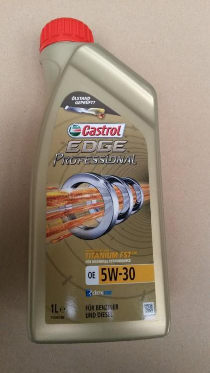

Urmeaza revizia, intentionam sa bag Castrol Edge Professional/Titanium FST 5W-30, pareri?

Castrol Edge Professional OE 5w30 este ok , sa nu pui LL3 sunt doua produse diferite
De Edge Titanium FST stii ceva?
Toate au ''Titanium FST'' in denumire nu te crampona de acest lucru , sunt mai multe produse in gama respectiva.Trebuie sa cauti varianta OE 5w30 sau Magnatec Professional OE 5w40
