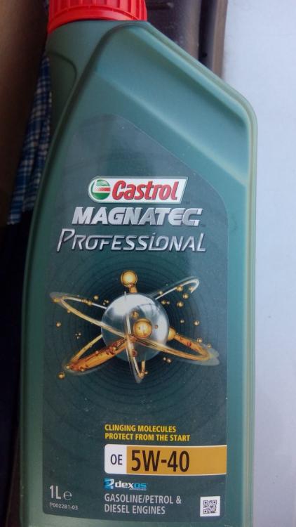

pai am pus ochii pe castrol magnatec 5w40....care e OE,,,,8 euro si ceva la litru nu mi se pare scump

am renuntat la magnatec,nu are norma 505,01,,,,,,am gasit castrol EDGE Titanium FST Turbo Diesel 5W-40,la bidon de 20 l ....pret 120 de euro
ultimele 4 schimburi le am facut cu fuchs titan gt1 5w40.....ochiometric mai subtire ca ,castrolul....
are norma 505.01 este fostul Castrol SLX Professional folosit de reprezentante,  iar in varianta 5w-30 505.01 (fara 507.00) se numeste Castrol Edge Professional OE

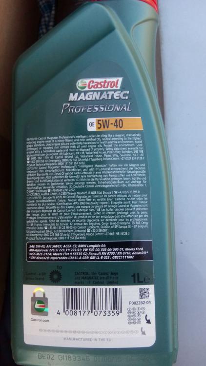

pe acel site sunt si poze cu bidonul,pe spate daca te uiti atent vei vedea ca este trecuta si 505.01
asa este,acu am vazut ,are norma 505.01

Andrei nu ai  inteles, el vrea sa aleaga intre Magnatec Professional OE (uleiul de culoare verde care reactioneaza la uv) si Edge Turbo Diesel , nu este in discutie Magnatec Diesel DPF la care probabil te gandesti tu
