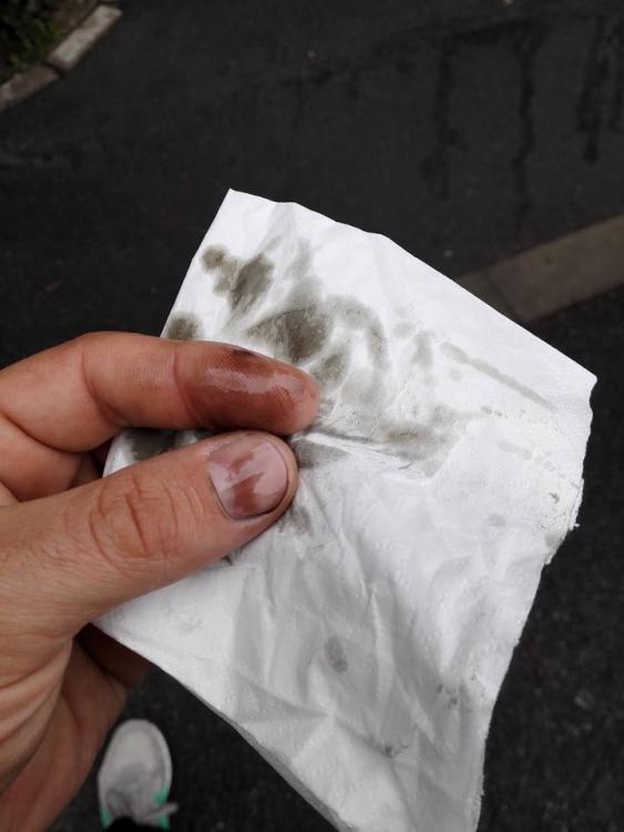

Asa arata Ravenol VST  dupa 900 Km  intr-un TDI non PD trecut de 500 000km.  Singurul ulei care l-am folosit si nu s-a inegrit. Si cel mai bun sunet si comportament al motorului la pornirea la rece.
Castrolul se inegreste si daca sta in bidon cateva luni nefolosit(daca a fost desfacut bidonul).
Mie cel mai important mi se pare sa isi pastreze elasticitatea.
Modificat de TDR
Faptul ca nu s-a innegrit trebuie sa-ti dea de gandit, practic uleiul "nu lucreaza".
Terminati cu prostiile, Ravenol are putere mare de curatare, eu la al 4 lea schimb la 10k. uleiul nu este pacura cum era la Castrol, e inchis la culoare dar nu negru.
intr-un diesel poti sa bagi si apa, se va innegri si aia.
faptul ca nu e primul schimb de Ravenol VST, arata ca uleiul a curatat motorul. Daca era primul schimb dupa multe alte uleiuri, atunci sigur s-ar fi innegrit si el.
Asta spun si eu, abia dupa 2-3 schimburi  i se vad calitatile de curatare, restul se simt de la primul schimb.
în urmă cu 5 ore, calin.g a scris:
Orice ulei care nu se innegreste intr-un diesel mai ales dupa cateva sute de km inseamna ca nu-si face treaba in motor.
Nu inseamna ca Ravenol-ul respectiv nu este calitativ, cel mai probabil nu este potrivit pentru tipul acela de motor.
Daca este vorba de 2,5TDI, acesta este un motor care are nevoie de 506.00.
Un ulei foarte bun si care-si face treaba se innegreste putin si pana in 100Km, chiar daca a fost acelasi ulei la schimburile anterioare.
Modificat de Dolfin
E amuzant ce se intampla pe aici, nu poti compara calitatea unui ulei din poze ilustrand culoarea uleiului si dupa 900km, mai sa fie hai cu niste poe dupa 10 000km pe hartie speciala pt uleiu folosit, daca vrei sa testezi ceva.
