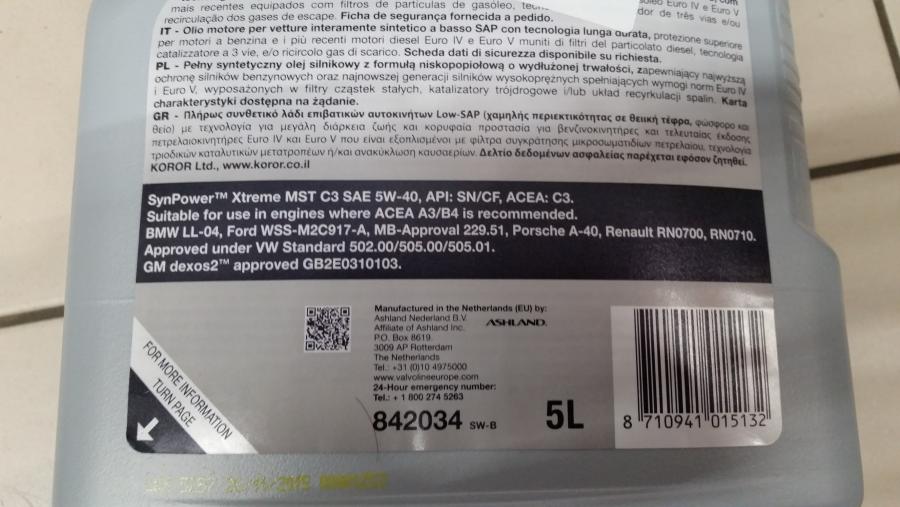

unde gasesc si eu uleiul asta   Synpower Xtreme MST C3 5w-40 ?

Synpower Xtreme MST C3 5w-40 am vazut la Carrefour pe raft 220 ron 5l
sau la UNIX

Da...pot sa confirm si eu. Are norma VW 505.01, care nu e prezenta la Synpower-ul 5W-40, fara Xtreme. Indeplineste si normele MB 229.51 si Porsche A40. Este fabricat in Olanda. Totusi 220 RON este un pref f mare fata de alte uleiuri. Isi merita banii oare ?
Modificat de Laurentiu M
foarte dragut C3 +VW 505.01. un deceniu s-a zis ca C3 sunt "slabe", numai urechi inchise.
