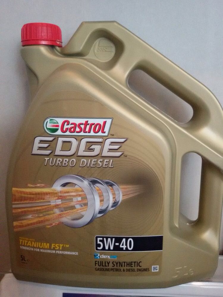

Grupa  3+  preponderent in baza uleiului cum e cel pe care l-ai pus in motor titaniumul
Semisintetic marketat ca sintetic in restul lumii in afara de germania unde legea nu permite.
TE uiti pe pagina germana a CASTRON  si vezi cum "a disparut ca prin farmec" FULL SYNTETIC de pe bidonul  de CASTRON...
cum scrie neamtul  SYNTEZE, sau HC synteze
Deci e un sever hydrocrackat grupa 3+(acceptat ca sintetic in restul lumii el fiind de fapt semisintetic)
asta o tradeaza si flash pointul care e mai mic ca la un RAVENOL 5w40 VMO de exemplu
RAVENOL care are grupa 4 peponderent in baza si e full syntetic real dupa legea din GERMANY
nu mai vorbim de REDLINE care are ester si are flash point peste amandoua...
aici vezi poza cu "HC-SYNTEZU" cod de bare cu 400  Germany
" semisintezu" CASTRON"
HC provine  de la hydrocracking(hidrocrackare) mai popular  "strecurarea parafinei din uleiul mineral" prin procedee  tehnologice de rafinarie
http://www.amazon.de/Castrol-Synthese-Motoren%C3%B6le-Turbo-Diesel/dp/B003FMI6JM/ref=sr_1_fkmr2_2?ie=UTF8&qid=1404732165&sr=8-2-fkmr2&keywords=CASTROL+5W40+TITANIUM
oricum stai linistit 10000km n-ai treaba cu el e bun, uleiul.

Esti rautacios ca il faci semi-sintetic :)
Regulile nu sunt foarte clare... rigurosii nemti cred ca considera semi-sintetic un amestec de gr. 2, gr. 3 si gr.4/5. Castrol-ul este un ulei gr. 3, poate si cu ceva PAO ratacit prin el... Ulei mineral nedeparafinat (adica gr. 2) nu cred ca contine.
GR 4 nu e semi e full sintetic....
gr 3+          e  sever hydrocrackat
iata procedeul de la cei ce fac cele mai pure baze din lume marketate ca sintetice(ele fiind grupa3+ de fapt)
elimina aromaticele din baza (raman maxim 0.1% )
baza e ca apa incolora)
PC nu produce decat grupa 3+ la syntetice ( HC hydrocrackate)  "STRECURATE BINE DE PARAFINA"
Acelasi lucru il face si BP  (CASTRON, ARAL)
Acelasi lucru il face si CHEVRON-TEXACO (procedeul ISOSYN)
http://lubricants.petro-canada.ca/resource/download.aspx?type=TechData&id=IM-6502E&language=en
deci concluzie
CASTRON   e gr 3+ semisin. (vandut ca full syn in restul lumii exceptand  GERMANIA unde ii obliga sa spuna adevarul legea.)
Adevaratele ULEIURI full syn de  Germania au cod de bare( incepand  cu 400 pana la 440)
si scrie vollsyntetische pe bidon.
Modificat de nec100

Castrolul de Germania are eticheta in scrisa in germana, iar sub 5w40 apare hc-synthese si nu fully synthetic.
ca punct de reper uleiul castrol in bid de 5 litrii este facut in Austria si are codul bare cu 900......
bidoanele de 4 litri sunt facute in Italia , nu exista castrol de turcia decat in capul unora.
