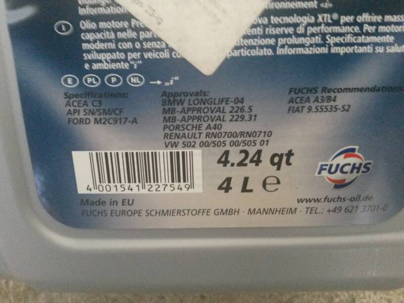

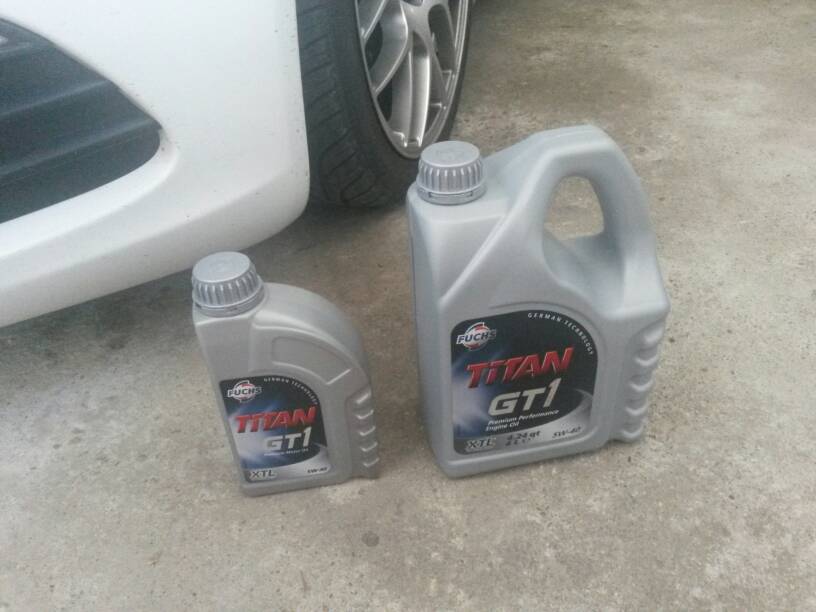

post-42557-0-83801100-1404556096_thumb.j
post-42557-0-27409600-1404556109_thumb.j
post-42557-0-28739900-1404556115_thumb.j
post-42557-0-52322800-1404556124_thumb.j
