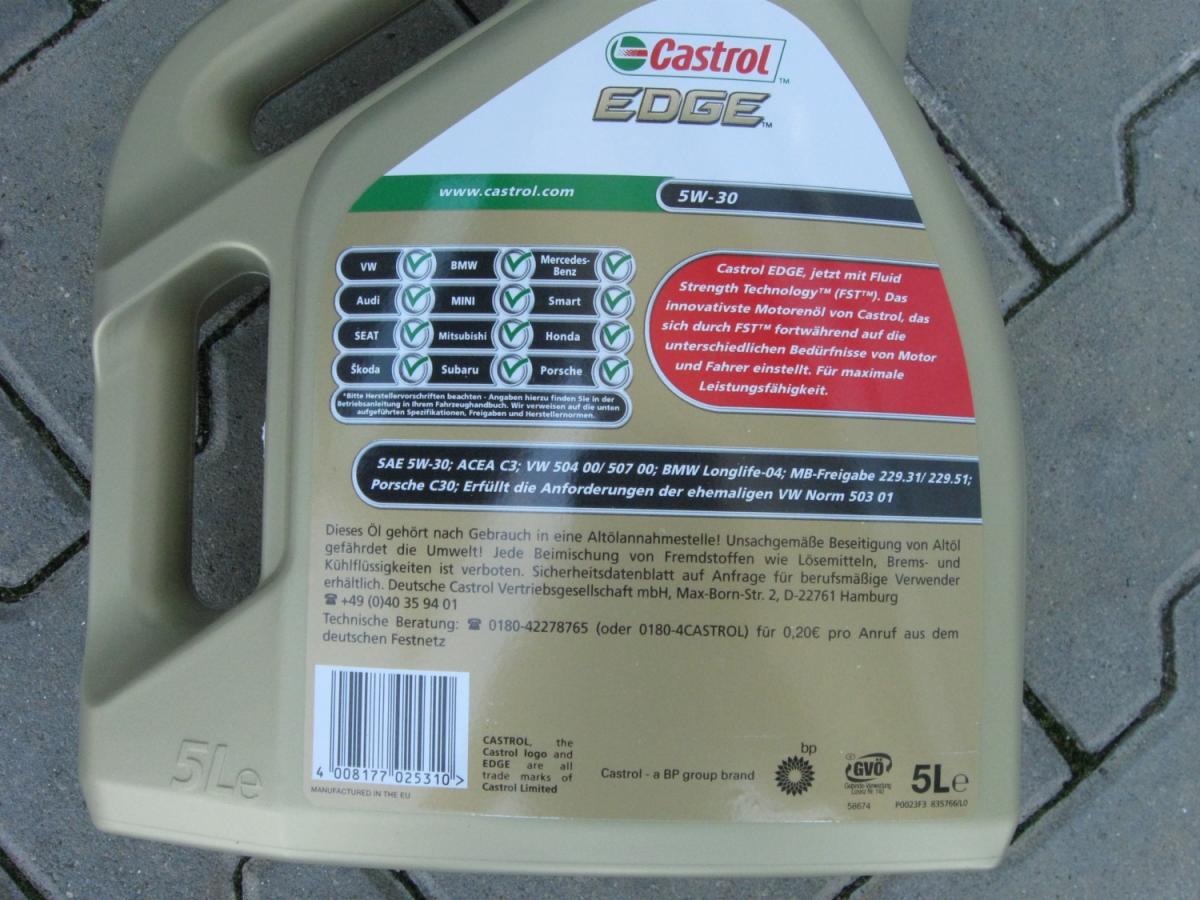

ai foarte multe optiuni pentru ulei de calitate la motorul de 1.4 TSI. Poti incepe sa cauti uleiuri despre care stii exact de unde provin (made in X) fata de genericele Made in EU.
Poti alege : Liqui Molly, Rheinol, Aral, Motul, etc...
SAu poti cauta Castrol de germania (ambele fete ale bidonului sunt in limba germana)
am atasat poze de la bidoane de castrol din germania.

sau poti cauta ulei de la fratii de peste ocean ,gen Redline, Quaker state, Penzoil, etc
