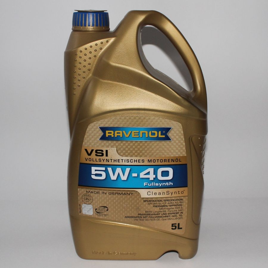

se consulta lista PORSCHE A40 benzina  pentru ca exista f multe uleiuri ce si-au trecut DOAR PORSCHE simplu sau PORSCHE A40   pe bidon dar n-au aprobare oficiala prin document de la PORSCHE cum ca uleiul ar fi fost testat in laboratoare la ei.
de ex RAVENOL VSI  care pe pagina spune " tested" nu aprovved   si altii
altii au aprobarea expirata pt ca au modificat reteta  etc etc

si scriu pe bidon PORSCHE simplu  sau
tested nu aprovved....
APROBAREA este o hartie semnata de laboratoarele de incercari Porsche  si e data pe maxim 1 an sau 2  in functie de cat plateste blenderul sau fabricantul...

verifici pe bidon pe spate sa scrie PORSCHE A40  sau PORSCHE C30  nu PORSCHE  simplu.
