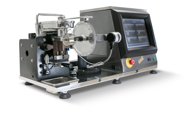

ASTM are mai multe teste de uzura; de ex. ASTM D4172-21 - numit "four-ball", ASTM D2670-20 - "Falex Pin si Vee Block Method" un fel de One Arm Bandit profesional cu instrumente de masura precise.
Toate aceste teste se fac in conditii de laborator, cu masurarea stricta a uzurilor si se pot face repetitiv, dar chiar si asa sunt test preliminare pentru a analiza aditivii anti-frictiune, pana a se ajunge la testele cu motoare in functiune.
4 Ball Test
Falex Pin & Vee Block
Pai asta incearca si majoritatea celor care fac astfel de teste, sa recreeze testul ASTM cu un buget modest. Si unii o fac destul de bine, mai ales ca scopul nu e sa ajunga la o valoare care sa fie absoluta si comparabila cu altii care fac astfel de teste. Pentru asta avem standarde care necesita echipamente specilizate si protocoale stricte de urmat. Prin astfel de teste, se urmareste o comparatie relativa intre diferite uleiuri, testate in aceleasi conditii, pe acelasi dispozitiv. Tipul care face testele, are o abordare inginereasca si descrie cum le face si cum cuantifica rezultatele. Mi se pare chiar ca intr-un alt video, spune ca a facut multiple teste tocmai pentru a se asigura de repetabilitatea rezultatelor.
