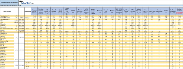

Din pacate pentru 5W30 nu am gasit ceva similar... decat o imagine ca cea de mai jos:
