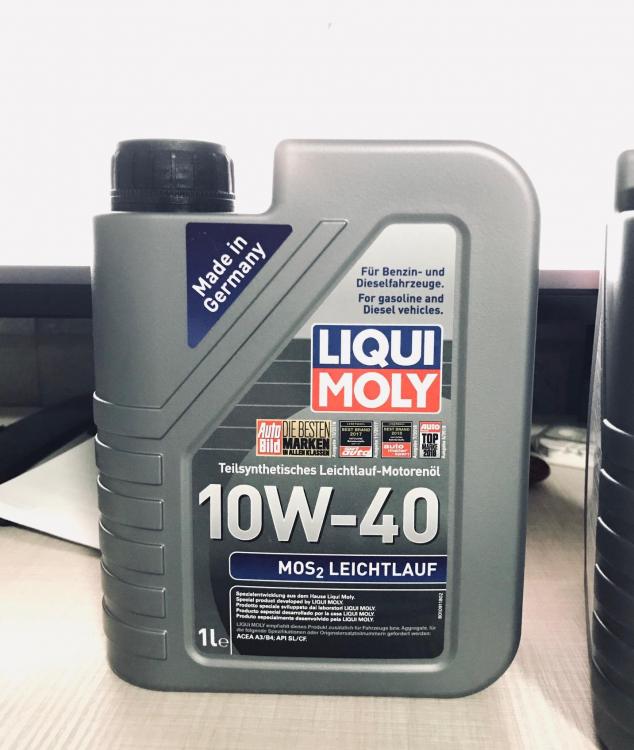

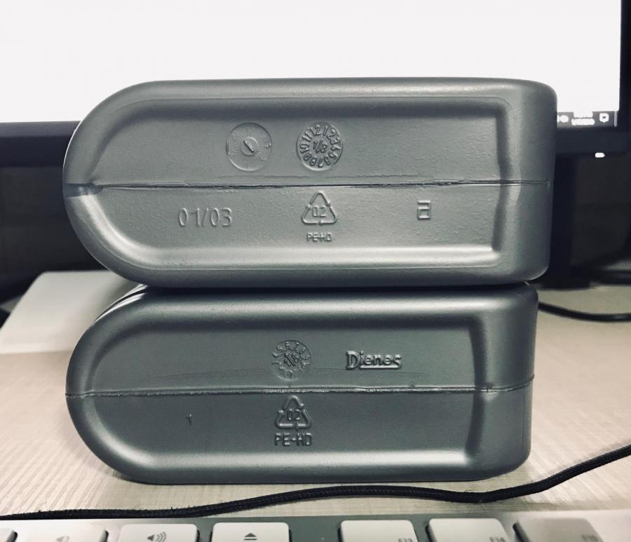

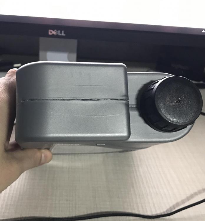

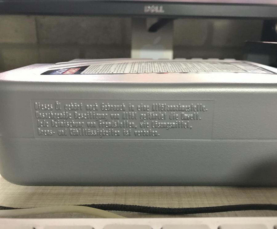

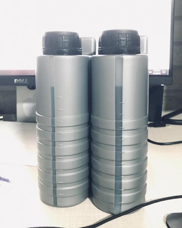

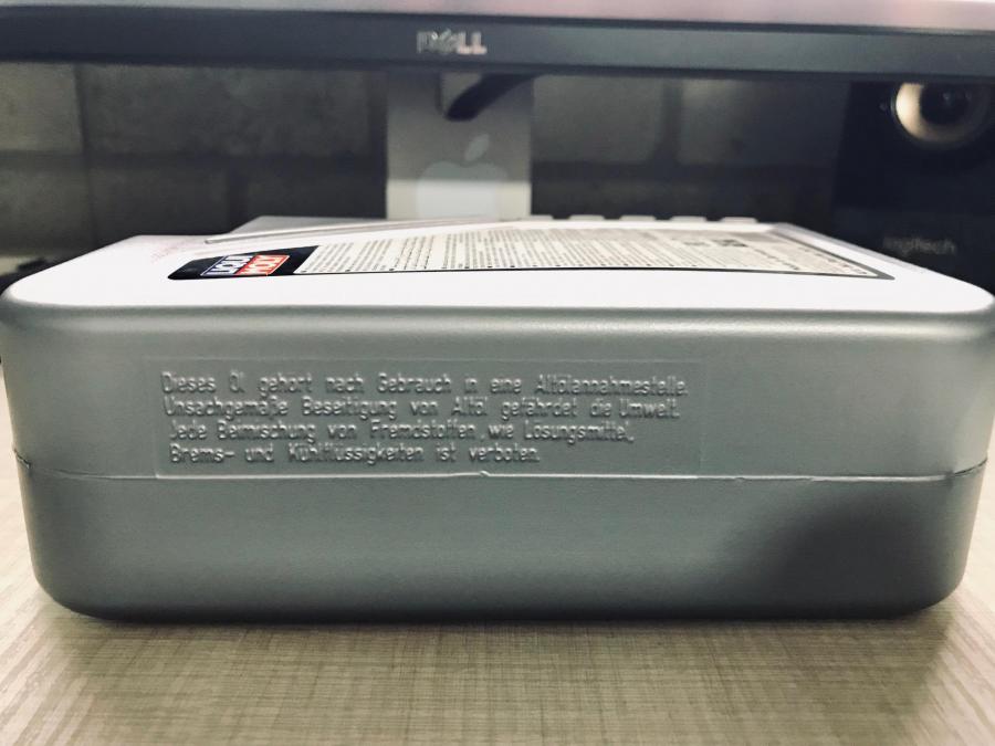

Salutare, am luat astazi de la autokarma piesele pentru revizie si cum de obicei luam ulei Liqui Molly la 4 l , azi am luat 3 cutii de 1l ca mai aveam ramas 1 l de data trecuta, ideea ca mi-au sarit in ochi ambalajele cam dubioase, difera practic intre ele bidoanele(iar 2 au aceea stanta cam difuza ca sa zic asa zici ca e facuta de un copil), iar tot ce inseamna scris sunt putin diferite fata de ce am vazut la ei pe site si pe net. Gradatiile de pe lateral iar sunt total diferite, si pe fundul bidonului sunt alte inscrisuri.
Le-am celor de la liqui molly mail  sa vad ce zic, voi ce parere aveti e contrafacut?
Cel cu rosu incercuit e poza de pe site-ul lor.
