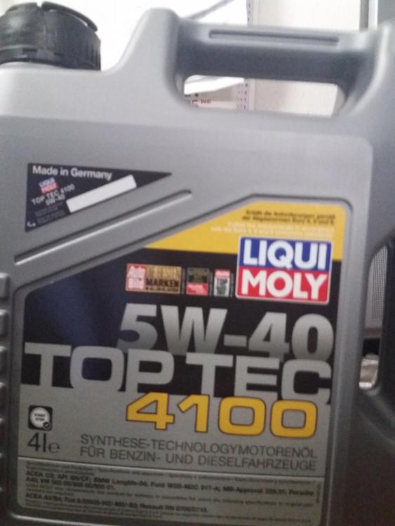

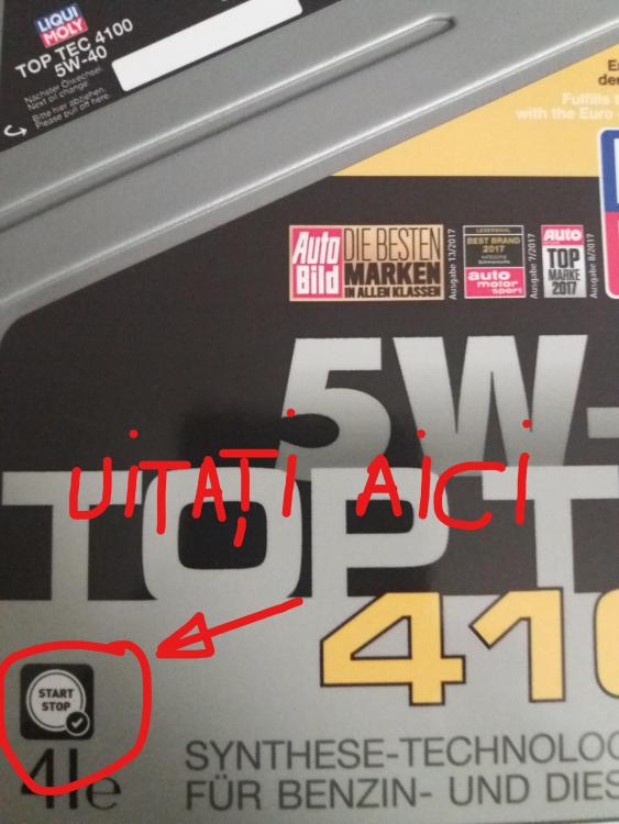

citind discutia am vazut pe bidonul de ulei liqui molly o eticheta uitati va si voi doar ce a ajuns din germania data de fabricatie sept 2018
Modificat de mario.
e ceva normal, adica uleiul rezista foarte bine la porniri dese.
Probabil ca e marketing, insa cineva pe aici se pare ca a gresit.

Când vorbim de Start Stop la ce ne gândim că se petrece cu uleiul de motor? Motor care funcționează la temperaturi scăzute, asta implică contaminare cu carburant. Dacă luăm la puricat analizele de pe oil-cluburi, regăsim o contaminare masivă cu carburant la mașinile echipate cu un astfel de sistem și uluitor, uzurile rămân la un nivel rezonabil. Deci, pachetele de aditivare au evoluat și uleiurile de motor fac față unui astfel de regim fie că pe ambalaj scrie sau nu Start Stop.
Dar trebuie să remarcăm și faptul că majoritatea celor care plătesc pentru astfel de analize, le fac în jurul a 10000 de kilometri. Parcurgând ceilalți parametri vedem că tot atunci uleiurile se apropie de obștescul sfârșit. Oricât și-ar da silința chimiștii, petrochimistii, oricât găsesc noi formule care mai de care mai performante, pragul acela de 10000 zici că e jurat să rămână punct de reper și după atâta amar de vreme.
  On 30.11.2018 at 20:31, skodamen a scris:
Expand
Posibil să fi greşit, dar ca să ne dăm seama de asta ar trebui să comparăm specificaţiile aceluiaşi ulei cu şi fără acea menţiune de start-stop (ca idee m-am uitat acum în Product information la  Top Tec 4100 5W-40  şi nu pomenesc nimic despre start-stop deşi are bulina aia pe etichetă)
