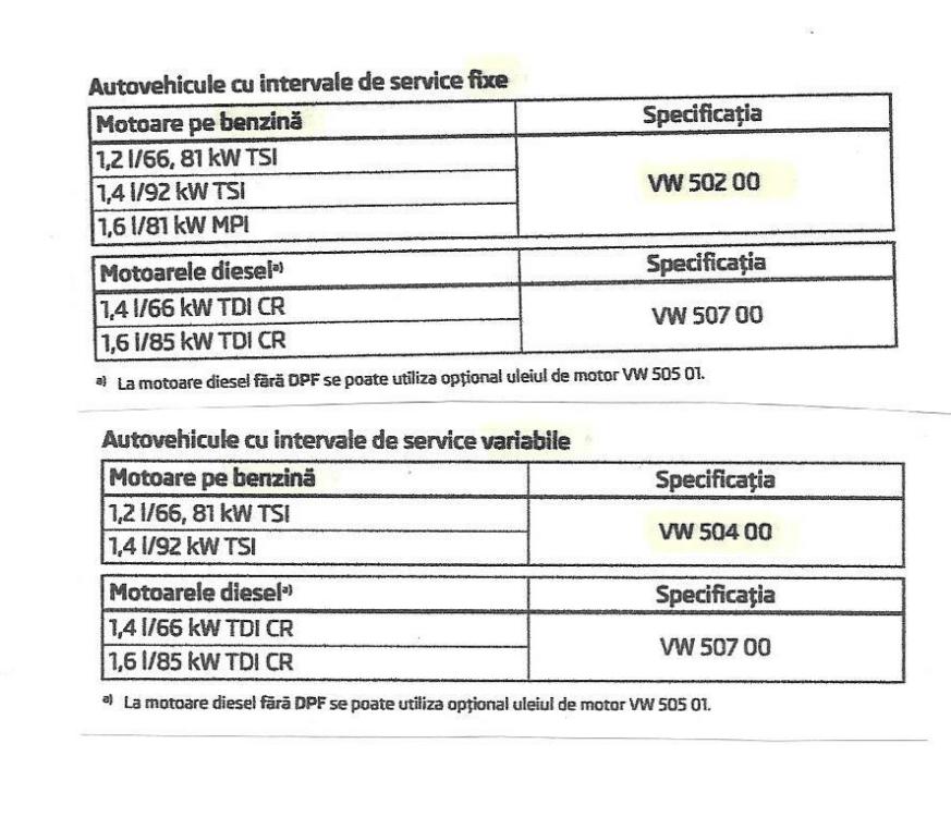

  Atasez un scan din manualul masinii. La diesel este clar, norma 507 00 indiferent ca esti pe interval fix sau variabil, din cauza DPF-ului. Ce norma de ulei folosim la TSI? De ce zice norma 502 00 daca esti pe interval fix, adica nu LL? Nu cumva ca este mai bun 502 00 in acest caz?

e pt saraci primul grafic, sau daca pui combustibil din afara uniunii. :)  si conform manualului 505 01 e long life. ;)
chiar nu inteleg agatarea de norme si vascozitati invechite.
   Cartea de unde este scan-ul este tiparita in 2016. Nu cred ca exista recomandari mai noi, cu exceptia recomandarilor pentru noile motoare TSI cu filtru de particule GPF unde trebuie ulei 508 00.
da, dar vorbeste despre motoare fara dpf/sau cu 505 01 ca alternativa. deci pare editata de prin 2000. :) alti combustibili, alte uleiuri pe atunci.
Modificat de jag
1,2 tsi e din 2009, nu are cum sa fie editata in 2000.
