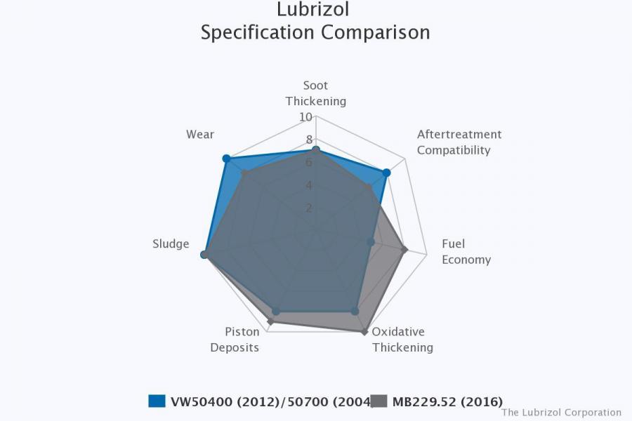

Buna! Passat B6 2.0 CR DPF  81 kw cod CBDC si folosesc de regula Motul Specific norma 504-507. Astazi la service, probabil din gresala, au livrat si facut schimb cu Motul Specific norma 229.52. Am vazut de abia dupa ce am ajuns acasa de la service. Am citit despre norma si cica este impusa de Mercedes pentru Euro 6 si AdBlue. Avand in vedere ca a mea este trecuta E5 dar fara AdBlue, stie cineva daca este o problema uleiul bagat? Merci.
E un ulei dedicat Mercedes... fara vreo aprobare VW ...  eu nu m-as risca sa il folosesc, habar nu ai ce pachet de aditivi ai la el ...
Are hths 3,5 vâscozitatea la fel ca un 507.00 Ar trebui să meargă câteva mii de kilometri (nu interval complet).

Este ok, nu e problema, normele sunt similare prezente simultan pe multe uleiuri.
@Octavian76 Ca să înțelegi diferența dintre cele două norme îți atașez o diagramă Lubrizol. Cred că singură te va ajuta să iei decizia corectă.
